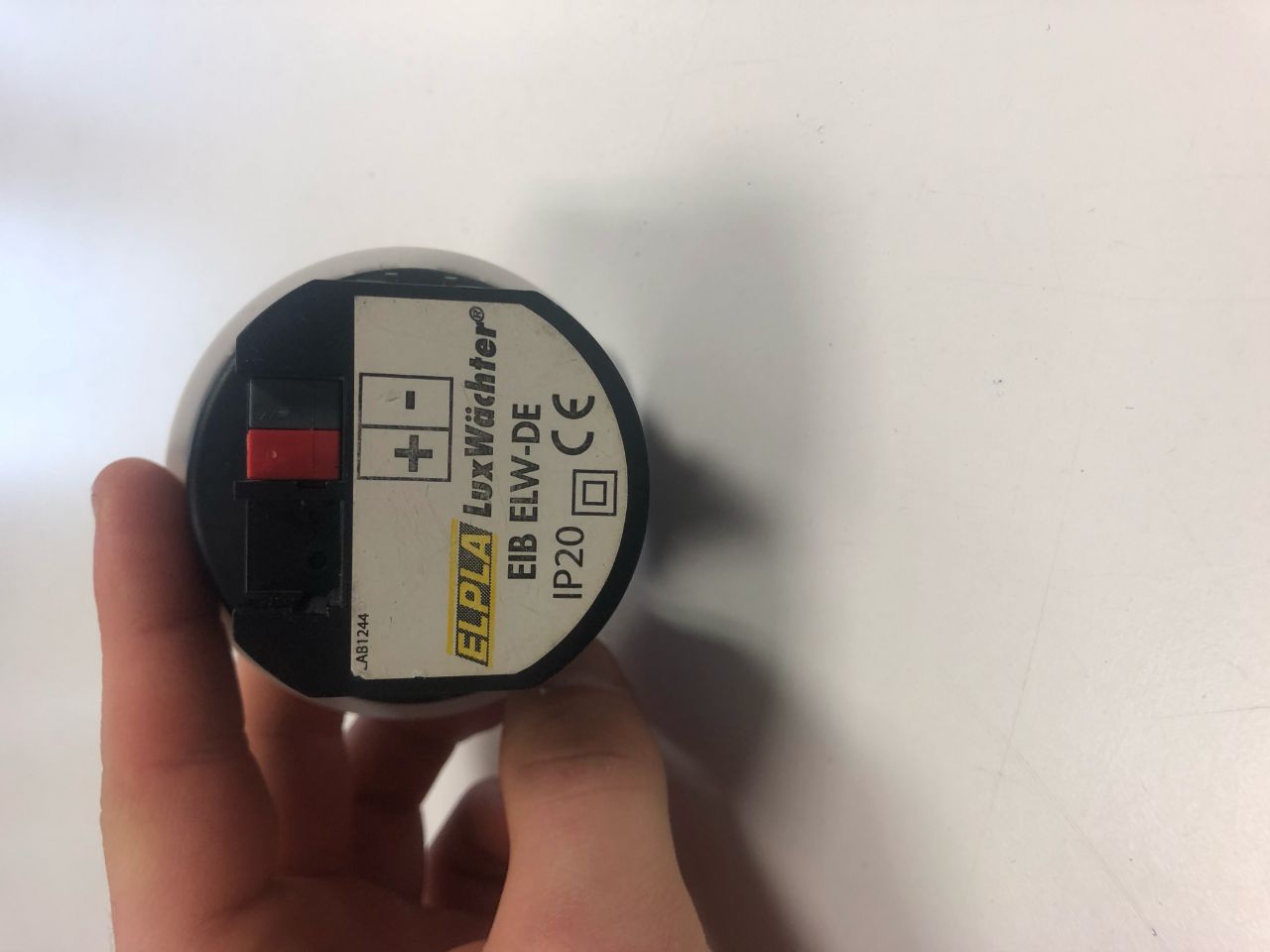

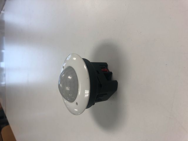

Beste mensen,
Ik ben Kaim Cools. Ik studeer Elektromechanica aan het Sint-Jozef Instituut te Geel.
Ik heb een eindwerk omtrent KNX en ik ben op een klein probleempje gebotst.
Ik zou een bewegingssenor moeten aansluiten maar ik vind geen informatie noch de ETS Plug-in van het bestaande object.
Als u hem zou herkennen, zou u dan zo vriendelijk willen zijn om mij op de hoogte te brengen?
Alvast bedankt!
Groetjes Kaim
Foto's in de bijlage

Re: Herkenning
Dat is tegenwoordig B.E.G. Luxomat als ik me niet vergis.
Je zou het via hun klantenservice kunnen proberen.
Ik geef je niet veel kans. Dat ding is 20jaar oud.
Re: Herkenning
Hallo
Het is idd een product van beg luxomat, zie url https://www.beg-luxomat.com/nl-be/
Het is het type ELW 95401, dit product dateert van ongeveer 2004.
Voor de pdf file met de applicatie beschrijving zie:
http://www.elpla.justoneclick.de/pdf/de ... 510e37e5b7
Je hebt het applicatiebestand nodig om de bewegingsmelder te kunnen programmeren. Dit bestand heeft als extensie .vd3
Vraag dit bestand aan je leerkracht, het heeft geen zin om dit aan de fabrikanten te vragen.
mvg
Paul
