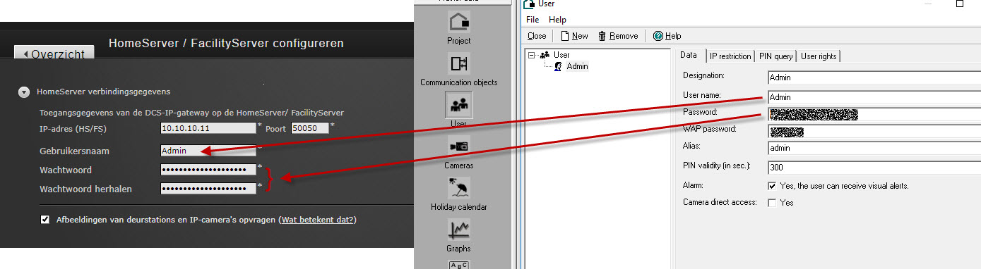

even voor alle duidelijkheid: de volgende afbeelding klopt toch qua logica van gebruikersnaam/wachtwoord?
Want het is toch raar dat het in een richting wel werkt, maar niet in de andere.
Re: Gira DCS + Quadclient + IP Camera + logische schakeling
Nee, is niet correct.
Je moet zelfde login en pwd in dcs ingeven als in experte in dcs menu.
Zie foto hieronder.

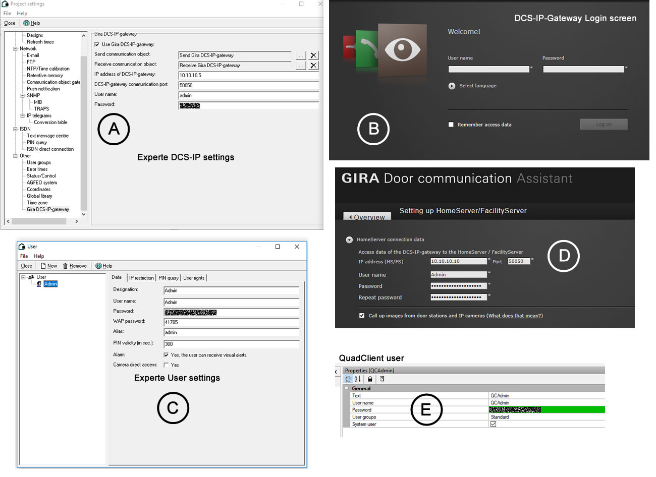

@charlez, is het goed als ik even een screenshot maak, van alle plaatsen waar ik een login/wachtwoordcombinatie heb en daar dan letters bij zet? Zo kan je dan aangeven welke login ik dan uiteindelijk moet ingeven, want ik geraak er niet meer aan uit :oops:
DCS password summary.jpg (142.58 KiB) 20279 keer bekeken
- A & B is hetzelfde login / wachtwoord.
- C & D zijn ook hetzelfde login / Wachtwoord. (andere combinatie als bij A & B)
- E is hetzelfde wachtwoord als C & D, maar met een andere login.
Als hier uberhaupt nog aan uit te geraken is :/

A en D moeten hetzelfde zijn.

Ik ga beide opties nog eens proberen straks, ik hou jullie op de hoogte. Alvast bedankt voor de hulp!
YESSSSSS!!!!
Het werkt!!
Gebruikersnaam / wachtwoord in A & D hetzelfde, herstarten van DCS en HS en succes... Thanks guys voor de hulp en vooral voor het geduld :D
