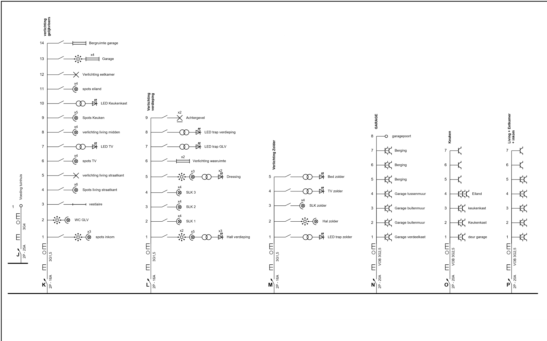

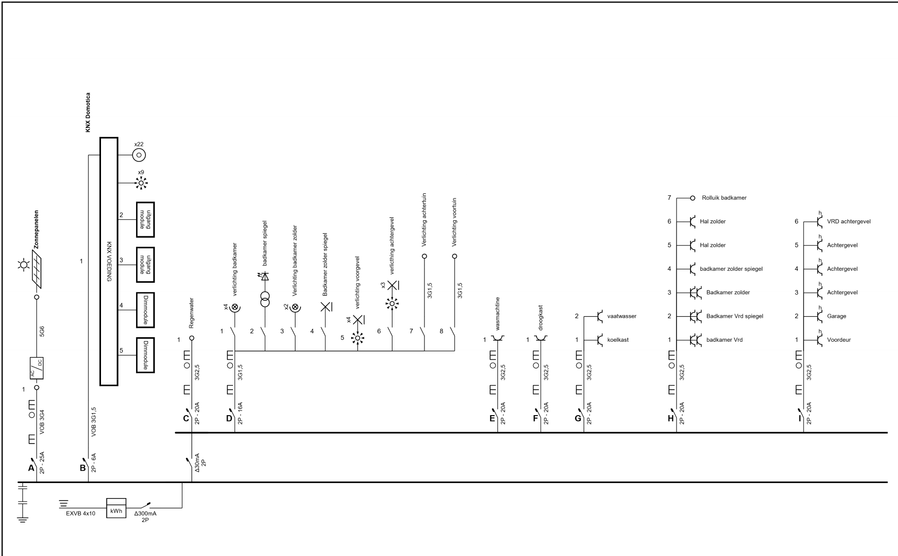

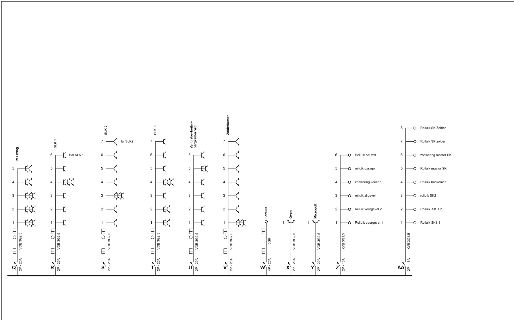

Hey allemaal,
Ik weet niet of het nuttig kan zijn, maar zo heb ik de eendraadschema getekend. Als er fouten in staan hoor ik het ook wel. Het is nog niet de definitieve versie.
Eendraad 3.png (118.8 KiB) 13484 keer bekeken
Eendraad 2.png (172.62 KiB) 13484 keer bekeken
Eendraad 1.png (135.84 KiB) 13484 keer bekeken
