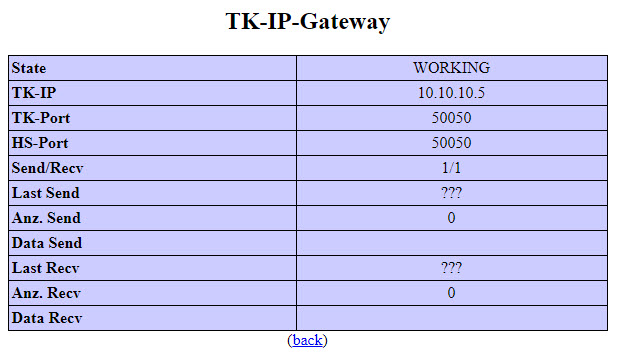

Wat geeft je hs aan op diagnostics pagina ivm je dcs?
Re: Gira DCS + Quadclient + IP Camera + logische schakeling
charlez schreef: ↑
zo 18 feb 2018, 20:26
Dacht het wel, is al te lang geleden.
Bedoelje de homserver debug pagina?
Last send / recieve zijn dus ??? Niet goed denk ik dan
Dat denk ik ook.
Hij heeft dus sinds dat ie is opgestart nooit wat ontvangen of verzonden...
Ben benieuwd wat Charlez daar heeft staan.

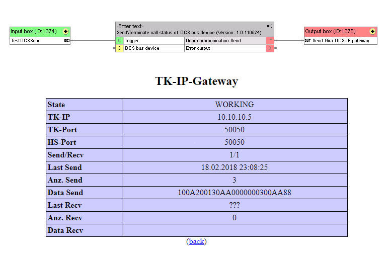

Voor de "grap" als test (had dit op een duits KNX forum gevonden) eens geprobeerd om ipv iets van de gateway naar de homeserver te krijgen, is iets in de andere richting willen zenden.
Zoals je ziet, werkt dit dus wel! Er is dus wel degelijk een "werkende" verbinding, toch alvast van de HS naar de DCS. Nu alleen nog in de andere richting :D
