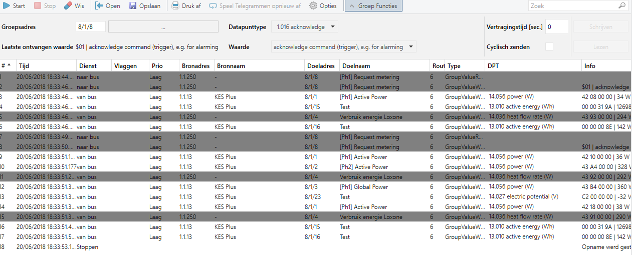

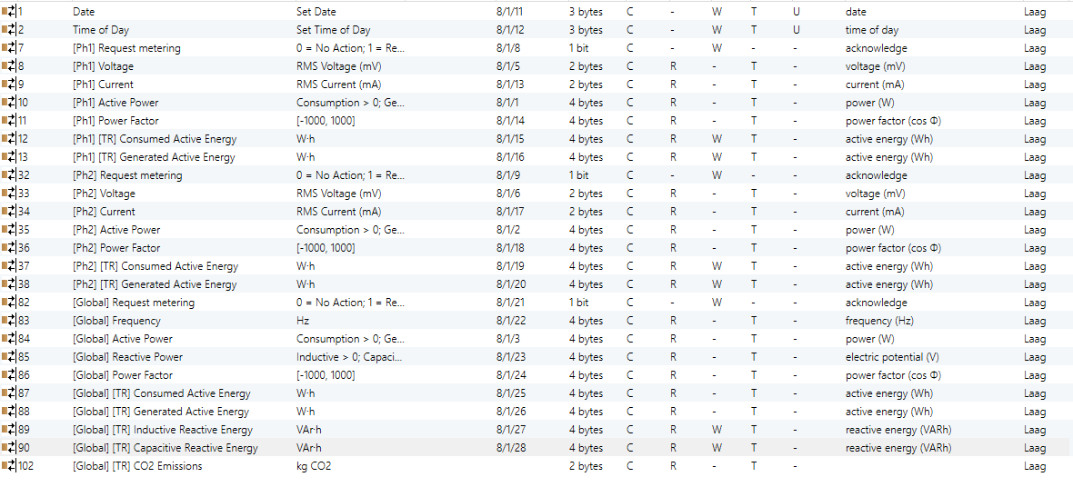

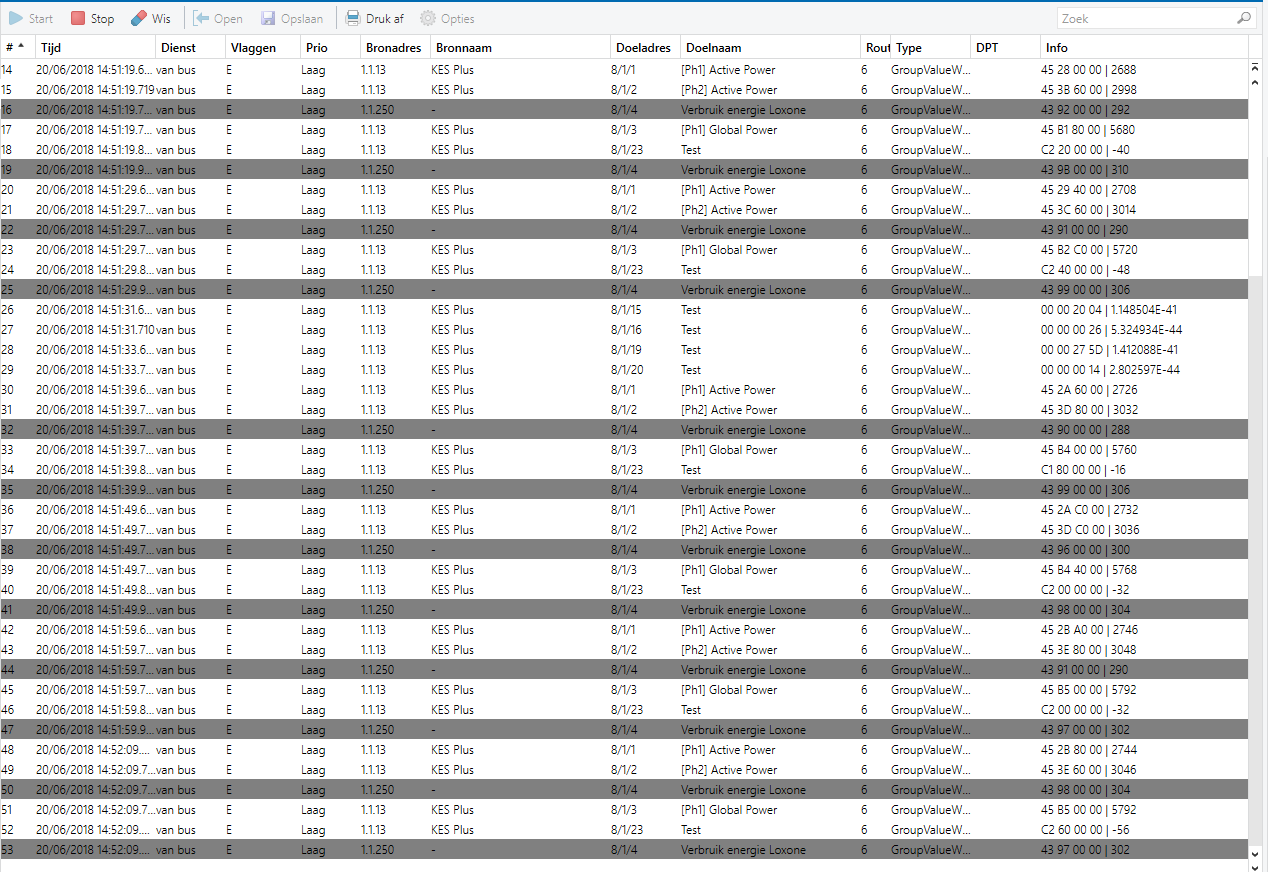

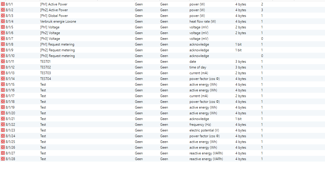

Vooreerst wil ik jullie bedanken omdat je blijft gaan voor dit probleem.
Ik heb alles uitgeprobeerd. Zelfs de voeding van mijn voeding (bus) even afgezet.
groepsadres verwijderd. applicatie verwijderd en uiteindelijk alles terug gezet.
Kes zonder stroom gezet.
Helaas nog geen resultaat

Re: KES Plus Zennio
Ipv de "bus monitor" pak eens de "groeps monitor stuur eens een 1 naar 8/1/8, 8/1/9 en 8/1/10" (Request metering).
Je hoort dan je spanning, stroom etc terug te krijgen.
Re: KES Plus Zennio
Ik heb het op de 3 groepsadressen geprobeerd maar helaas lukt het mij niet.

Dag iedereen
De Zennio KES Plus v1.1 kan momenteel nog niet cyclisch de waarden van spanning en stroom op de bus zetten.
Dit zal wel mogelijk zijn binnen enkele weken met de volgende versie.
De objecten van spanning en stroom reageren wel een op read request.
Misschien heb je een andere component op de bus die een cyclisch grpvalueread kan sturen?
