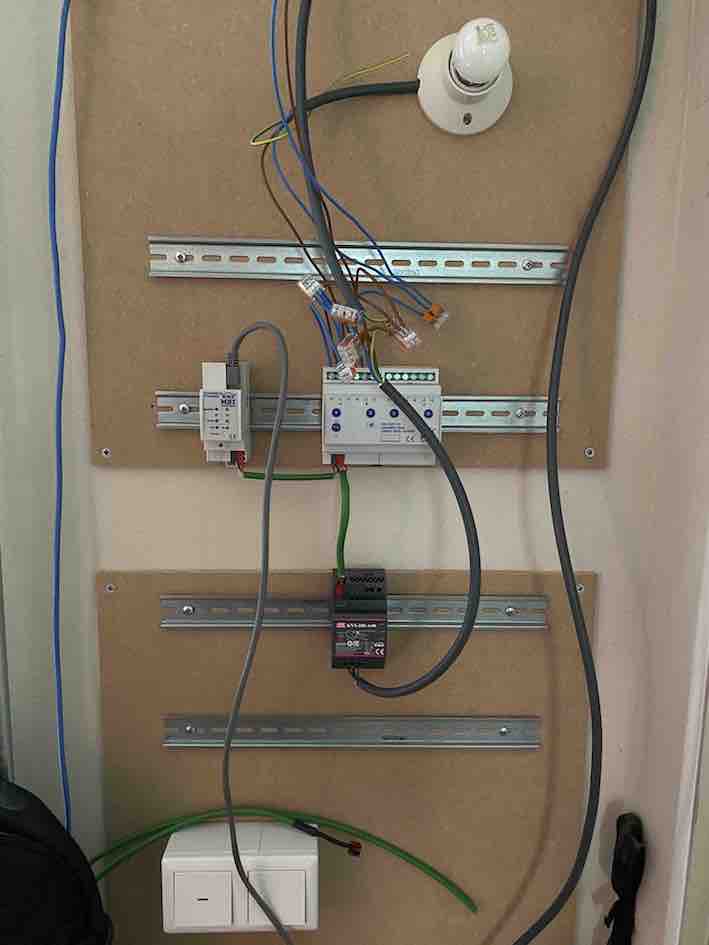

Ja, die rijgklemmen ga ik wel nodig hebben. De test opstelling is nu al een draden spaghetti... (zie bijlage).
Spul van Phoenix Contact of Wago lijkt hierin te kunnen voorzien. Heb er geen ervaring mee, maar op de website van Phoenix Contact zie ik dat software voorhanden is waarmee je de installatie kunt plannen / ontwerpen. Lijkt me handig.
Ook de opmerking over flexibele draad begrijp ik nu beter. Het stoeien met de stugge elektra draad blijkt niet erg handig. Zeker niet als het in een krap bemeten kast moet gebeuren.

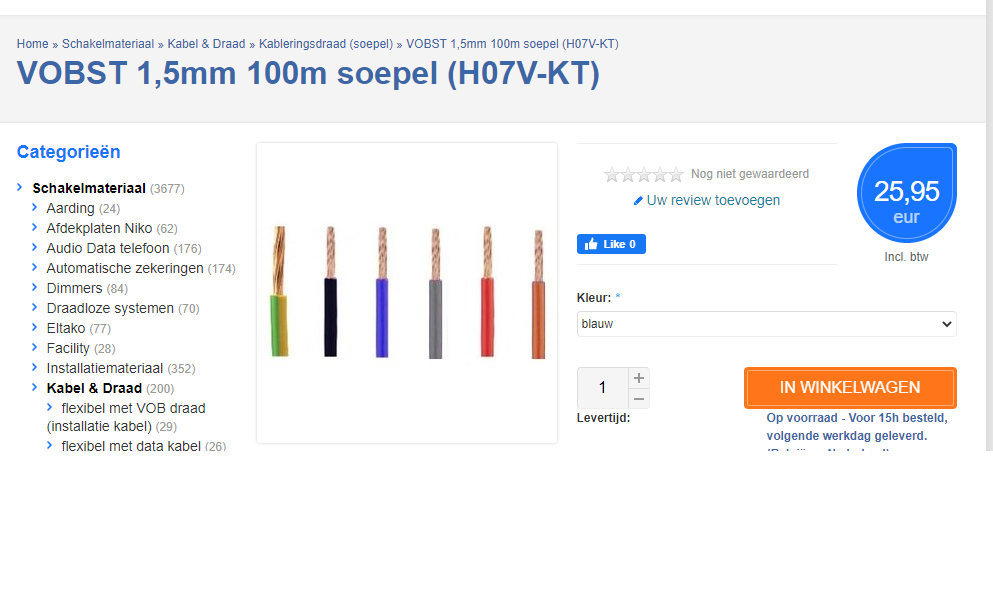

Als je het hebt over flexibele draad, bedoel je dan kabels die zijn opgebouwd uit meerdere aders? Wat voor draad zou dan een passende keus zijn? Ik neem aan dat dit materiaal in verschillende kleuren te krijgen is (zodat er geen verwarring kan ontstaan)?

Hallo
Zie op de foto de soepele draad (blauw is altijd de nul, en bruin de fase)
mvg
Paul

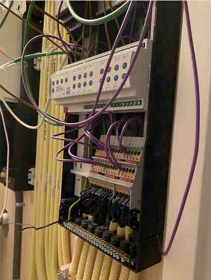

De test-opstelling is inmiddels (nagenoeg) gepromoveerd naar een 'productie-omgeving'. Er is nog wat fine-tuning nodig; bijgaand plaatje toont de status van (een deel van) de KNX-installatie enige tijd geleden — een recentere update volgt. Kabelklemmen zijn van Phoenix Contact, de flexibele kabel (paars) werkt prettig. Heb het advies opgevolgd en ook geinvesteerd in een goeie krimptang en een doosje adereindhulzen.
Het afmonteren van de electra kabels is met behulp van de klemmen, hulzen, en flexdraad dus aardig gelukt. Alles lijkt te passen en er is zelfs nog wat ruimte over.
Ik worstel (bijna letterlijk) nog wel met het onderling verbinden en afmonteren van de KNX-kabel. Dat is een hele stugge kabel en ik vraag me af of er een truc is waardoor je e.e.a. makkelijker kunt verbinden / aansluiten in de kast. Ik zag ook specifieke kabelklemmen voor KNX langskomen en heb er daar een aantal van ingekocht.
Is het handig / verstandig om de aders / aderparen (in de kast) van hun stugge groene mantel te ontdoen en middels deze klemmen onderling te verbinden? Het lijkt me dat die mantel er niet voor niets is, maar tegelijkertijd zal Phoenix Contact ook niet besluiten om dergelijke klemmen (zie https://www.voltus.de/elektromaterial/v ... weiss.html) te maken als je ze niet kunt toepassen...
Wat is wijsheid?

Re: Het Eerste Begin... (voeding)
De groene mantel zeker in de kast moet er zo ver mogelijk om blijven zitten.

Bedankt voor je reactie Edwin,
Het idee is inderdaad om de mantel zo ver mogelijk te laten zitten, maar om de aders / aderparen in de speciaal door Phoenix Contact voor KNX gemaakte klemmen te monteren moet de laatste 5 centimeter er mogelijk wel vanaf. Die klemmen zitten overigens best strak naast elkaar en we mogen er toch wel vanuit gaan dat Phoenix Contact zoiets niet aanbiedt als het storingen veroorzaakt...
Probeer (met hulp van het forum) vooraf in te schatten wat wel / niet kan, maar een andere mogelijkheid is natuurlijk om het gewoon uit te gaan proberen. Maar dat doe ik liever niet omdat het troubleshooten van dit soort storingen lastig lijkt.
Die groene mantel is onderdeel van de isolatie ten opzichte van het 230V deel in de verdeelkast etc.
Dat je deze bij de rijgklemmen wat verder verwijderd voor het gemak is niet erg zolang er maar geen 230V aders vlak in de buurt lopen. ( < 4mm). Vermoed dat je het jezelf te moeilijk maakt.
