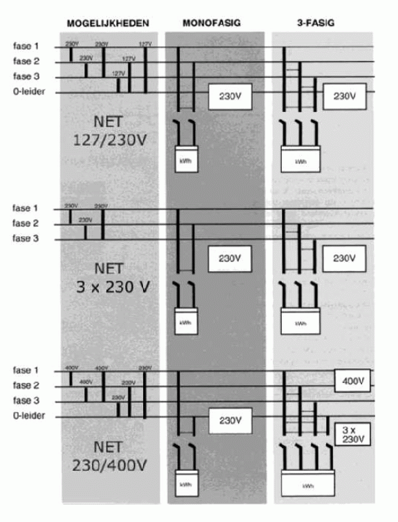

Dus zoals jij het beschrijft moet een installatie zoals in Nederland dus nog steeds altijd dubbelpolig geschakeld zijn, hier is het namelijk altijd 3x230V ten opzichte van de Nul.
Of begrijp ik het verkeerd?

Zo ver ik weet, hebben we ook dezelfde netwerk. Misschien dat ik het verkeerd begrijp, maar als ik tussen de de fase en de nul meet meet ik toch echt 230v en tussen de fases onderling meet ik 400v.

Als je 400V meet, dan heb je geen 3x230V net hé. Je hebt een 230/400V net. Op een net van 3x230V kan je geen 400V meten.

Een figuurtje dat toont welke spanningscombinaties mogelijk zijn op de Belgische distributienetten.
Als je geen geluk hebt, zit je in één van de eerste twee gevallen. :|
