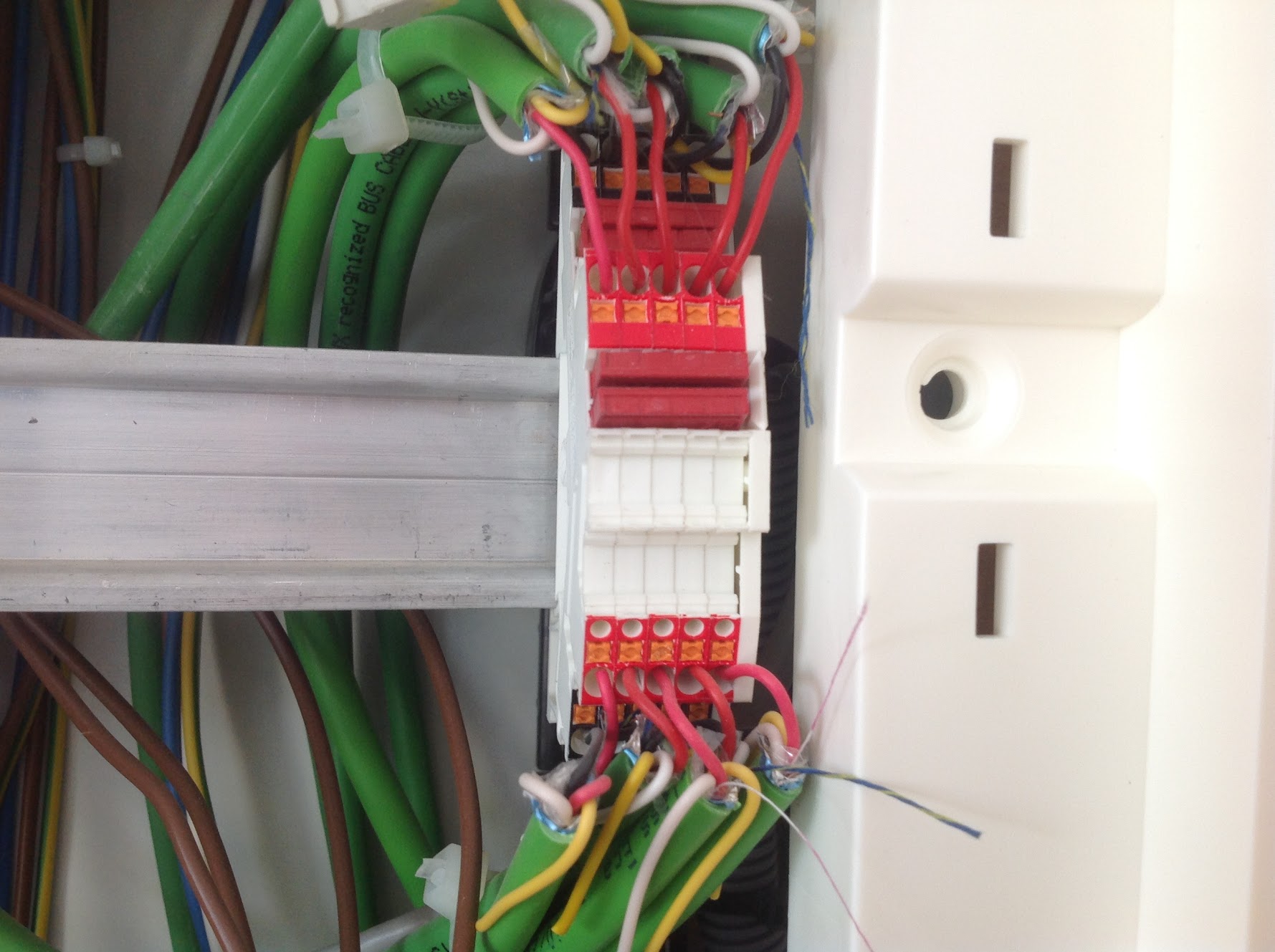

Hallo
Hier een foto zoals ik het gedaan heb met de knx-kabels.
mvg
Paul
mvg
Paul
- IMG_5492.JPG (237.24 KiB) 102232 keer bekeken

Inmiddels ben ik weer wat verder. Heb uiteindelijk besloten om in de schakelkast de KNX-componenten onderling te verbinden middels de stugge KNX-kabel, waarbij ik de mantel zo veel mogelijk laat zitten. Ik zie af van het toepassen van de rijgklemmen voor het (door)verbinden van de KNX-bekabeling omdat ik de ruimte die de rijgklemmen in zullen nemen beter kan gebruiken (1) en omdat ik enkele binnenkomende KNX-kabels zou moeten verlengen (2).
