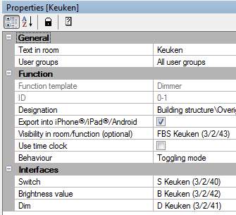

In QuadConfig - Building structure maak je een "building part", bv "Verlichting aan".
Hierin copy/paste je je verlichting.
Bij bv de Dimmer function template (ID 0-1) kun je bij Properties - Function - Visibility in room/function (optional) het object aangeven welke bepaald of de verlichting op die pagina zichtbaar is of niet.
Daar gebruik ik het feedback object van de betreffende verlichting.
Bij geschakelde verlichting ook gewoon het feedback object gebruikt.

Ik heb het volgende gedaan. Ik heb de desbetreffende functies onder 'Functions' gekopieerd en daarna opgenomen in een nieuwe fictieve building part. Hier heb ik aangezet dat ik dit item alleen wil displayen wanneer het feedback object 1 is.

Ik heb bv een pagina met daarin alle verlichting welke aan is.
In de Building structure heb ik daarvoor met Create room een kamer "Verlichting aan" gemaakt.
In die "kamer" staat alle verlichting, gewoon met copy/paste van de andere ruimtes waar de verlichting in staat.
De enige aanpassing welke ik heb aangebracht is bij "Visibility in room/function" het invoeren van het feedback object van betreffende verlichting.
Daardoor wordt die verlichting alleen zichtbaar wanneer het feedback object 1 is.
