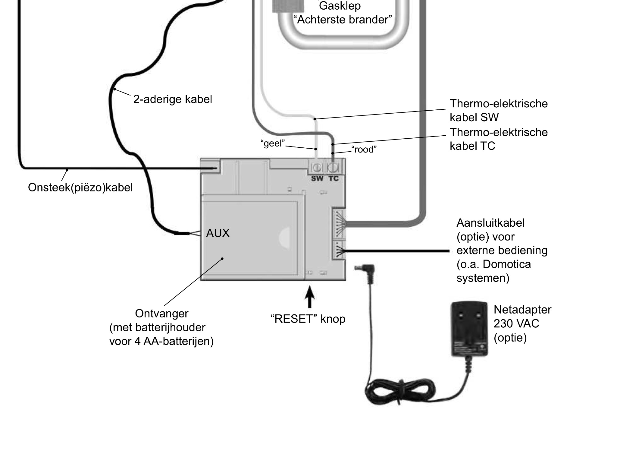

Zie bijlage
Inputs
Inputs
Re: Bellfires haard op knx
Zo te zien 1 common en 3 ingangen. Gezien de afwijkende arcering zal de tweede vanaf onder waarschijnlijk de common zijn.
Ik had het document ook gezien, eerst leek het of de 1e lijn van boven anders gestreept, was, toen ik goed inzoomde er op, bleek dat ze allemaal het zelfde waren. het is ook wel een beetje vreemd dat een 2e contact de common is, al kan dan natuurlijk wel, en ik zou ook zo denken op dat moment.
Ik zou zeggen, pak een draadje en sluit de contacten, 1 voor 1 en kijk wanneer er wat gebeurd, dan zal je vast wel vinden wat de common is.
Vaak is het een van de buitenste (let op het bovenste contact is op geen schema aangesloten, tenminste niet voor de ingangen, dacht dat ik gezien had dat die voor een sensor/ontvanger was.

vanwaar komt die 2e bijlage ?
Alvast bedankt voor de hulp
In principe zou een schakelactor volstaan met 3 switch kanalen...of heb je een andere dinrail module die beter is?
jnyzie schreef:Beste
Gewoon de handleiding van die "Mertik Maxitrol".
