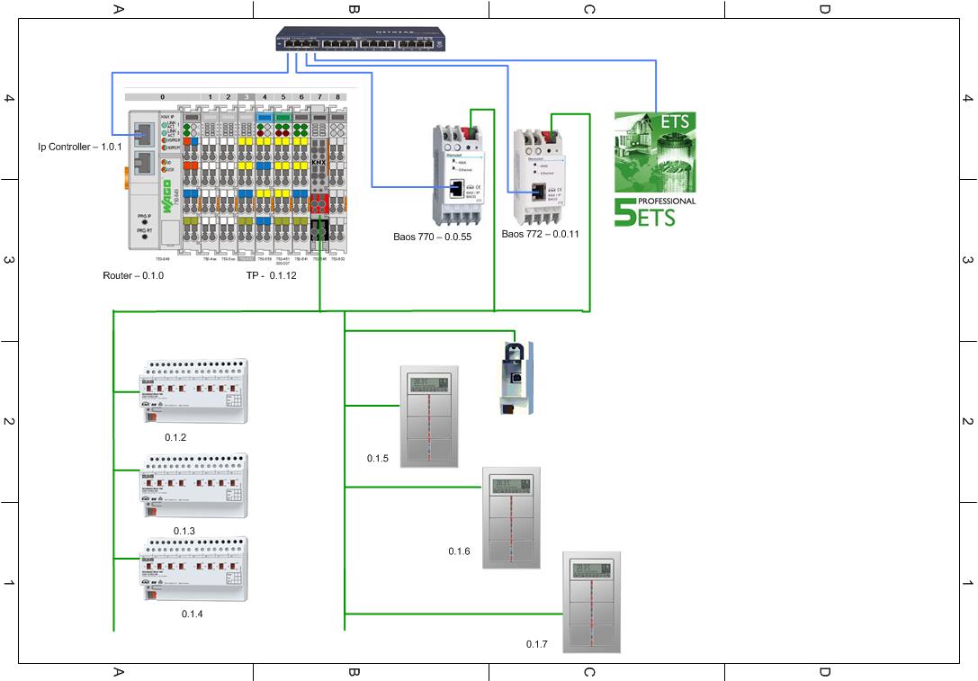

Beste KNX-specialisten, bedankt voor jullie reacties.
Ik denk dat ik achter ben gekomen waar het probleem zit. Ik heb een tekening toegevoegd als referentie.
Een paar maanden geleden heb ik een Baos 772 IP-interface geïnstalleerd voor mijn hmi. Hierna heb ik een veranda in de thuin gebouwd. Ik heb de nieuwe devices automatische met ETS toegevoegd, ETS4 heeft deze nieuwe device achter de baos op een nieuwe TP lijn gezet. Dus ik had twee lijnen 0.1.0 en 1.1.0 met een ethernet backbone. De lijnen zijn toch allemaal gekoppeld (aangesloten 60 devices), ik wil alles op een lijn. Ik kwam dit achter om dat de ETS communicatie melding gaf aan dat er meerder devices in programmeer mode waren. Ik denk dat the connectie is over meerdere verbindingen gegaan (een loop dus). In de tekening heb ik de adressen aangepast en het lijkt wel beter te functioneren. Misschien doe ik nog iets fout? Ik ben open voor suggesties. Graag zelfs.
Gr,
Duncan.
Gr,
Duncan.
- Smith_Electro_18-09-2017.jpg (75.59 KiB) 26487 keer bekeken
- Berichten: 317
Re: slecht KNX communicatie?
Die groene lijn is dus lijn 0.1.
Die BAOS'en zijn Tunnelling Servers. Die moeten een Fysiek Adres hebben/gebruiken dat past in de lijn waarin ze geplaatst zijn, dus 0.1.x.
Ik heb de indruk dat je alweer een loop hebt gemaakt.

Dat was inderdaad het probleem. Ik heb het nu opgelost.
gr
Duncan.
