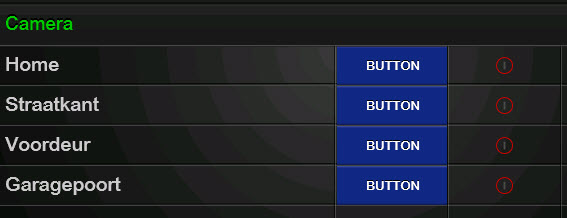

Dan heb ik ook een "kamer" aangemaakt in de QuadClient, met als naam "Camera", waaronder in knoppen heb gemaakt, 1 voor elke preset van de camera.
Ook hier weer, so far so good, dat werkt perfect.

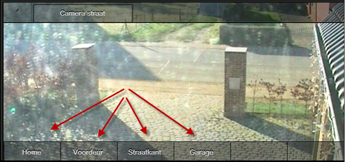

In de QuadClient heb ik dan (op aangeven van 747driver) opnieuw geprobeerd om deze knoppen ook te laten verschijnen onderaan de cameraplugin:
en wederom, ook hier so far so good :)

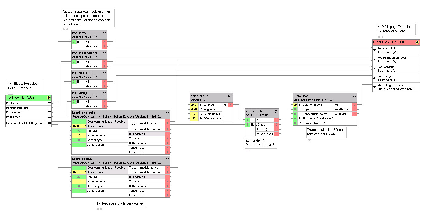

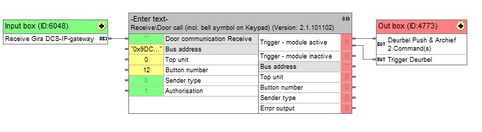

Maar dan... Het logsche schema:
Volgens mij heb ik hierboven alles logisch & correct ingesteld, alleen gebeurd er dus niks wanneer er op de deurbel wordt gedrukt.

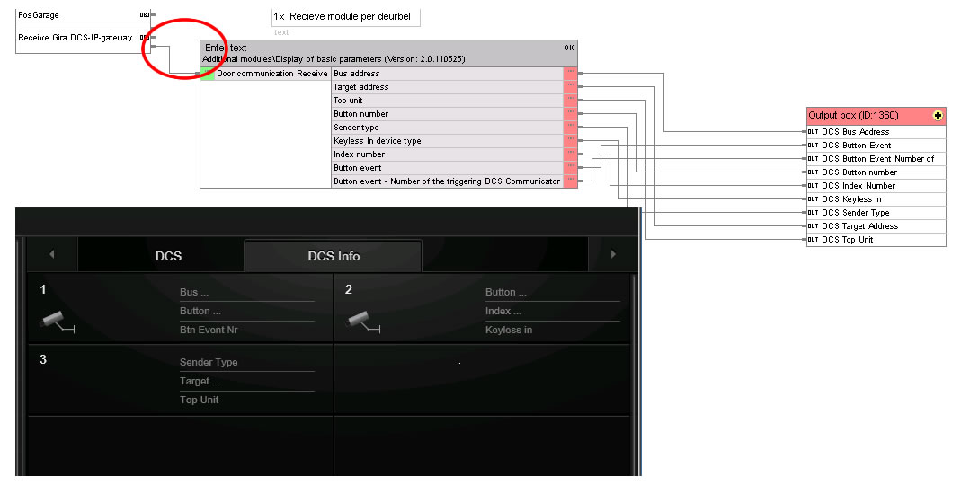

Is er iemand onder jullie die al gewerkt heeft met die "Recieve\Door call" logische module? Of doe ik ergens nog iets mis? De DCS gateway is volledig & correct ingesteld, in Expert is de DCS ingeschakeld.

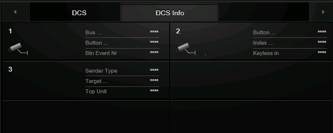

Als test, om te kijken wat er (en of er iets) binnenkomt, had ik zo'n "universele ontvangstmodule" eraan gekoppeld, en daar dan aan enke uitgang een 14byte text object.
Die 9 objecten heb ik dan gekoppeld in de Quadclient aan een Infopanel, waar je waardes "realtime" kan opvolgen/uitlezen. (wordt meestal voor weerstations gebruikt)
Alleen, wanneer er op de deurbel wordt gedrukt, gebeurd er helemaal niks :(
Ik ga er dus vanuit, dat er in de connectie, aangeduid door de rode cirkel, iets mis is, alleen weet ik voorlopig nog niet wat die "iets" is....

Ik zou alle objecten in Output box ID 1360 voorzien van een "initialisation value" zodat je kunt zien welke parameters er beschikbaar zijn.
If a device does not offer a certain parameter (e.g. target address), then an empty string is sent to delete the display of the previous value.
The basic parameters are required for the parameterisation of the logic modules in conjunction with the Gira DCS-IP gateway.
The module requires the firmware version of the DCS-IP-gateway 1.11 or higher!
Neem aan dat je minimaal firmware version 1.11 hebt?
Is er nog een andere manier om te zien of er überhaupt wel iets wordt verstuurd door de deurbel wanneer de belknop wordt ingedrukt?

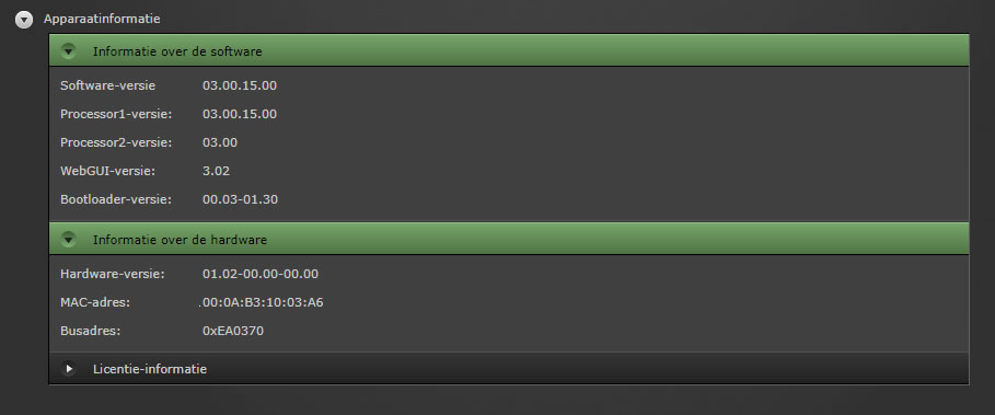

Geen idee waar ik die versie kan vinden, ik zie alvast geen getallen lager?
Ik wou onlangs nog de nieuwste firmware versie installeren van de DCS, maar daar kreeg ik toen een foutmelding, dat ik zou gaan downgraden ipv upgraden, terwijl de firmware versie effectief wel nieuwer was, dan degene die er nu opstaat.

Geprobeerd zoals @747driver zei, met al een initialisatiewaarde in de objecten (***) maar na een beldrukknop, geen enkele verandering, er wordt dus precies gewoon niks doorgestuurd van de DCS naar de HS :(

je moet de juiste parameters meegeven in de module en is de communicatie tussen je DCS en je homeserver werkende?
juiste gegevens in expert en DCS ingegeven?
Re: Gira DCS + Quadclient + IP Camera + logische schakeling
Geplaatst: zo 18 feb 2018, 18:16
door houseofdreams
In de GLE heb ik alleen het bus adres manueel ingegeven, de rest niet, zou dat veel verschil uitmaken?
Daarom had ik zo'n test module aangemaakt, om te kijken wat de DCS nu eigenlijk doorstuurt, die (interne) EIB adressen (14 byte text) krijgen niks door.
Voor zover ik weet heb ik zowel in de DCS als in de homeserver de juiste gegevens ingegeven, in expert is DCS ook ingeschakeld...
Spijtig dat er geen manier is om te testen of er ergens iets misloopt. Ik ga straks nog eens proberen met de gegevens zoals op jouw screenshot....
Weet jij perongeluk welke hardwareversie jou DCS gateway is?
