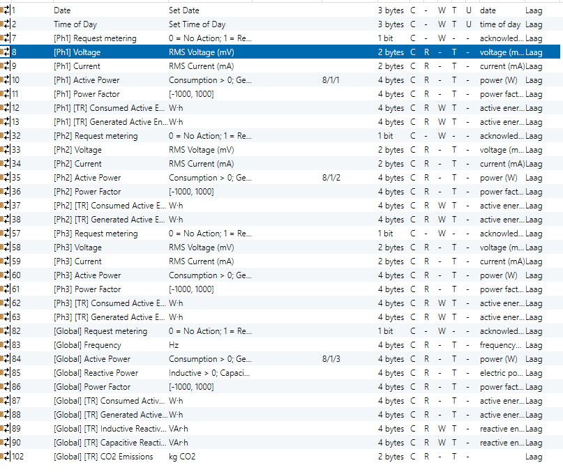

Object 8, 33 ,58
2 Bytes float value (-670760 - 670760)
DTP 9.020 voltage (mV)
Phases > 3-Phase > Show Phase Objects (Voltage and Current) "moet aangevinkt zijn."

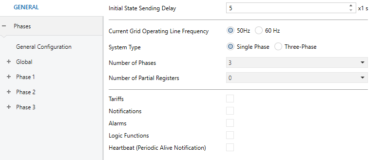

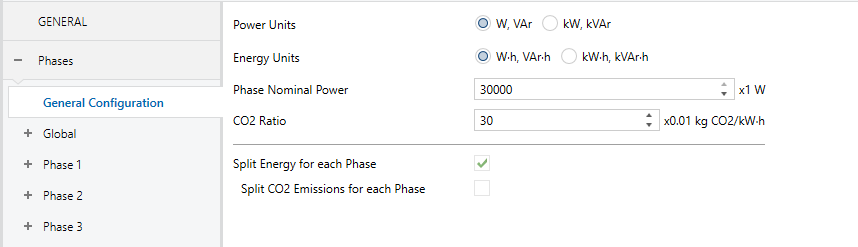

Ik heb wel 3 kringen van monofase die ik wil monitoren. Momenteel zijn er nog maar 2 actief.
Als ik 3-phase ga aanduiden komt mijn phase 1 niet meer zichtbaar.
in bijlage mijn instellingen in de KES
Re: KES Plus Zennio
Zie niks verkeerds.
Graag een foto van je groepsobjecten.

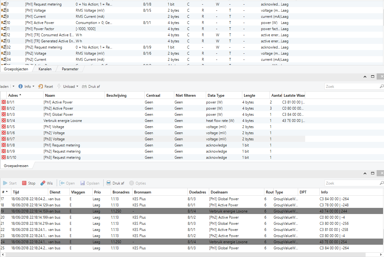

in bijlage de groepsadressen.
Ook voor al de andere waarden had ik groepsadressen aangemaakt maar ik kreeg geen waarde binnen via bus monitoring.

Re: KES Plus Zennio
Bericht door Etienne »
krijg niets binnen.
Probeer maar want begrijp het ook niet waarom er niets binnen komt.

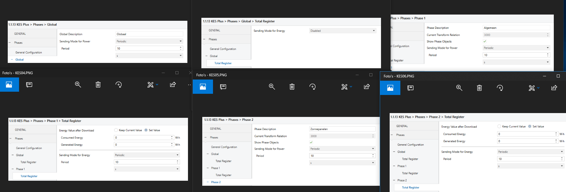

Ethienne, mag ik vragen hoe jou instellingen er uit zien bij tabblad 'phase 1/2/3'?
En wat gebeurd er als je een 1 schrijft naar groepsadressen 8/1/8, 8/1/9 en 8/1/10?

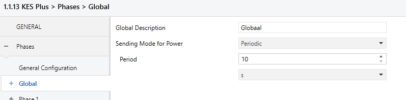

knipsel van de instellingen

Op de groepsadressen 8 - 9 - 10 is er via de busmonitoring geen reactie.
