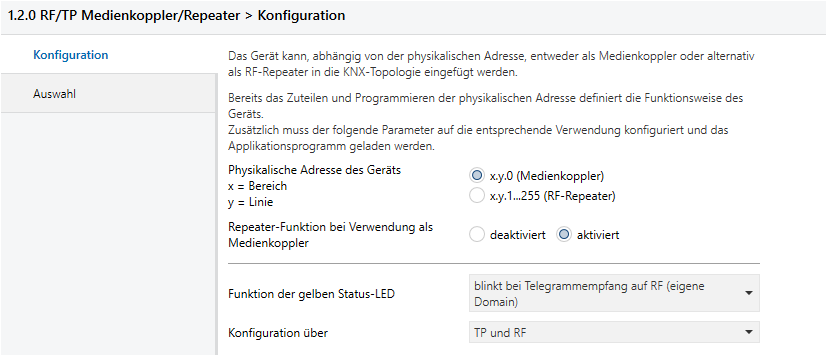

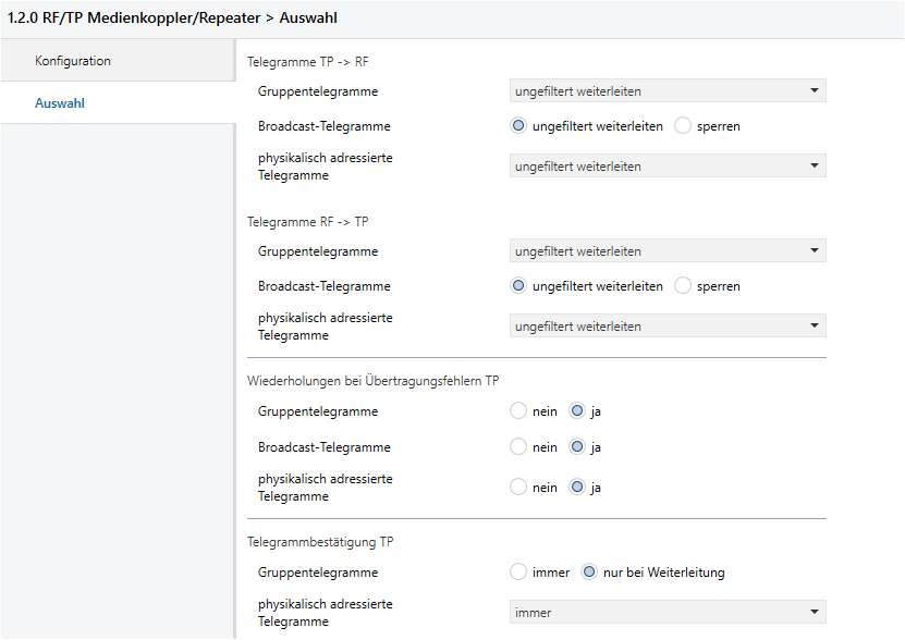

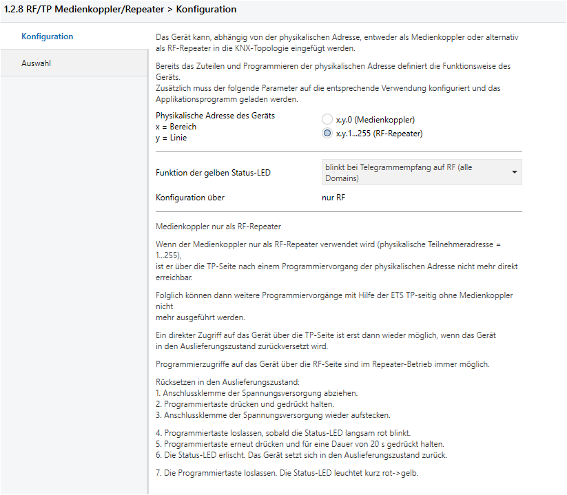

Kan mij iemand informatie geven of mijn repeater juist geconfigureerd is.
Dient de repeater voor zijn voeding aangesloten te zijn op dezelfde lijn als de koppelaar of is het niet belangrijk waar de repeater stroom van krijgt.
