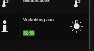

Wat wel interessant is in de nieuwe software is de mogelijkheid een pagina aan te maken welke zo is ingesteld dat deze alleen de verlichting welke aan staat weergeeft.
Dit werkt met QC alsook met de iPhone/iPad app.
In QC kun je in het hoofdmenu deze knop voorzien van een teller zodat je daar al ziet hoeveel verlichting er aan staat.
Heb een "18-fold addition" module gemaakt met de Switch objecten van de verlichting.
De uitgang gaat naar het teller object.

Re: Gira HS Expert
Hehe, eindelijk wat andere kleurtjes op de Gira iPhone/iPad app.
Veel van die nieuwe Function templates werkten wel met QC maar niet met de app.
Vond de oplossing op een Duits forum.
In QuadConfig - Project - QuadClient - General - Designs moeten designs 5 en 6 worden geselecteerd.
Nu zie ik op de hoofdpagina bv ook het aantal verlichting wat aanstaat.
Werkt nu goed op iPhone en iPad.
