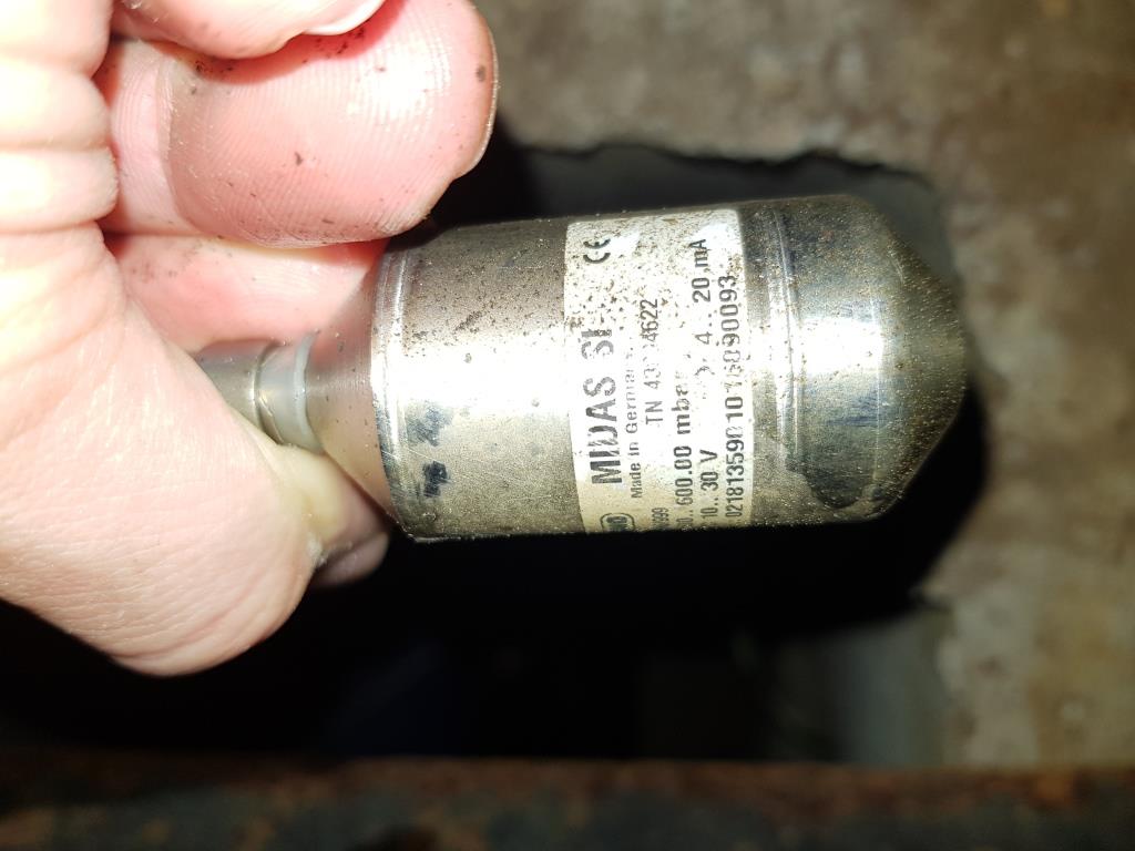

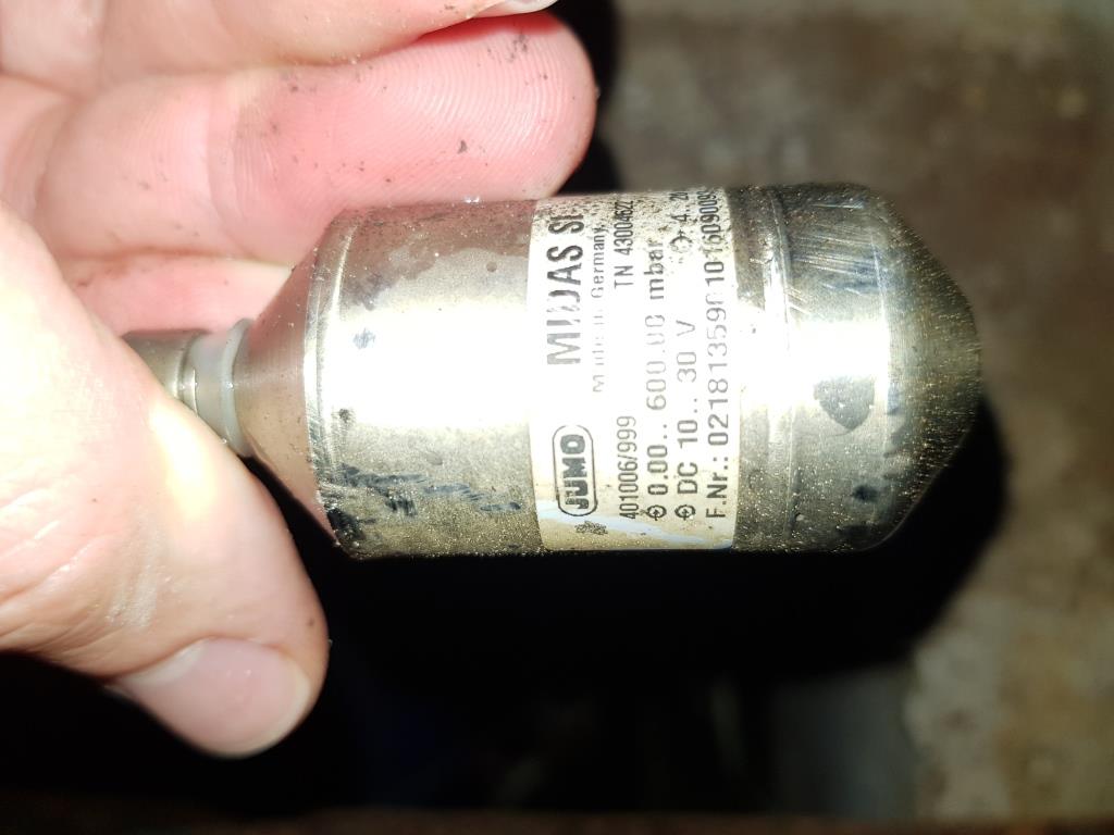

Mbt type sensor, zie bijlage voor foto van mijn sensor. Zoals je kan zien heb ik de 401006/999 sensor. Die /999 slaat op 'speciale uitvoering', al weet ik zelf niet waar dat voor staat. Misschien eens bij de leverancier informeren.
Verder zie je op de foto dat dit een 0-600mbar sensor is. Absoluut/Relatief staat er niet op, maar ik ga er vanuit dat dit een relatieve sensor is, dat lijkt mij meest logisch. Als ik de sensor uit de put haal lees ik 4,0mA af (atmosferische druk, dus het 0-punt van relatieve sensor) , vanaf dat hij in het water komt gaan de waarden omhoog. Mijn put is ongeveer 2,3m diep, in geval van volle put lees ik een 9,7mA af. Ik gebruik maw dus maar een deel van het meetbereik van de sensor ((9,7-4,0)/16 = 35%). In feite zou voor deze putdiepte dus ook een 0,4 of misschien zelfs een 0,25bar sensor voldoende zijn geweest. In dat geval zou ik de metingen zelfs nog gedetailleerder kunnen uitvoeren.

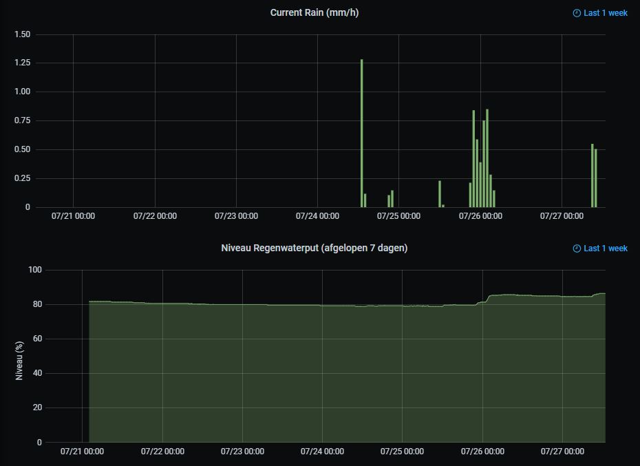

Echter, op vlak van nauwkeurigheid heb ik absoluut geen klagen. Deze sensor werkt - zelfs met dit ruimere meetbereik - zeer nauwkeurig. Ik ben nu sinds een 2-tal weken bezig met de meetwaarden te registreren in Openhab, InfluxdB en Grafana. Op die manier kan ik het niveau opvolgen in een grafiek. In bijlage een screenshot van grafana. Ik heb eveneens de regenval geregistreerd. Je ziet de geleidelijke daling van het niveau de eerste dagen wanneer het droog is (louter verbruik van WC's). Op 26/7 zie je dan de stijging van het niveau tijdens de regen. De sensor kan echt heel gedetailleerd het verloop opvolgen.
In jouw geval denk ik dat je dus voor de 0,25 of 0,4bar relatieve sensor dient te gaan. Verder kiezen voor 4-20mA 2-draads.
