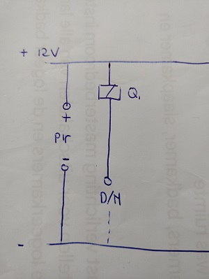

Re: Bewegingsmelder outdoor en pet safe?
De D/N aansluiting is een OC aansluiting (open collector, zwevend of +12V in open stand, 0V in actieve stand)
Beweging is COM naar NC (dit is een potentiaal vrij contact)
Voor de OC heb je dus een relais nodig om dat om te zetten naar potentiaal vrij.
