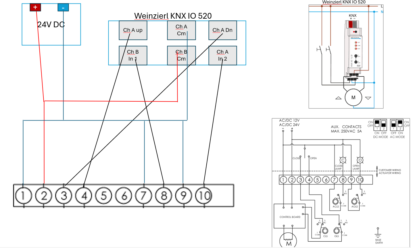

Ik heb deze geïnstalleerd. Bediening van de kraan werkt perfect, maar ik krijg de status niet uitgelezen.
Zie schema hieronder hoe ik de aanlsuiting heb gemaak van de binaire ingang. Doe ik nu iets verkeerd?
Re: knx hardware voor elektrische kogelkraan
Ja, je doet iets verkeerd.
De ingangen verwachten een positieve spanning.
Kogelkraan schema is een beetje vreemd door de indicatie lampen aan de negatieve kant te schakelen.
Dit dient derhalve aangepast te worden.
Dat doet men eigenlijk alleen voor zeer specifieke toepassingen. Dit is er daar niet één van.
Oplossing:
7 en 9 = plus 24V DC
Ch B Cm = min 24V DC
Oplossing:

Bedankt! Dat was het inderdaad
