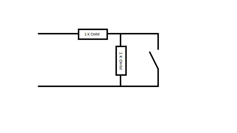

Onlangs hebben wij een nieuwe installatie gedaan met componenten van Zennio in ons nieuwe huis.
We hebben enkele raam en deurcontacten laten plaatsen in onze ramen en deuren.
De leverancier had ons de verkeerde datascheet doorgestuurd en nu passen de contacten niet op onze installatie
Bij deze ben ik nu op zoek naar een component die een tampercontact 1K1K ( zie bijlage) kan inlezen.
Met de input op een Zennio component lukt niet.
Iemand een andere oplossing?
Alvast Bedankt

Ik ken er geen voor deze weerstand combinatie.

Is het niet makkelijker de weerstanden te vervangen?

Die weerstanden zijn niet vervangbaar.

Merten/Schneider binary reader

Welke dan?

Heb je een zennio Rail QUAD 8?

Welke weerstandscombinatie gebruiken jullie met welke module voor magneetcontacten met tamper?

Ik zet geen beveiligingscontacten op ramen om te weten of deze open of dicht zijn.

Kijk eens bij ABB, zij hebben specifieke input modules dacht ik voor het inlezen van alarm-contacten.
