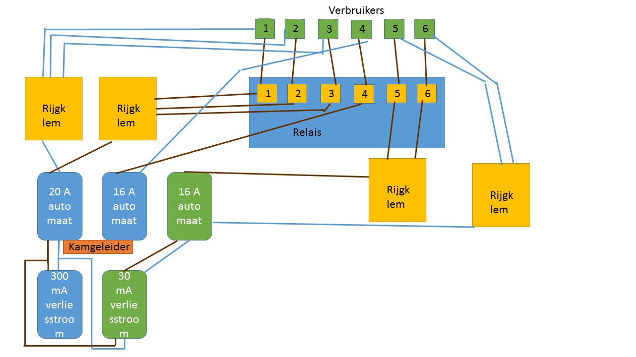

Stel, ik heb een relaisblok met 6 relais, mag ik dan de situatie doen zoals uitgetekend:
Het gaat dus vooral om het 'mengen' van automaten op een relaisblok. Ik vermoed dat dit ok is gezien alles toch altijd optisch geisoleerd is, en dus die relais weinig te maken heeft met de spanning op die automaten, en al zeker niet tussen 2 onderbrekers op de blok, maar toch.
Want als de redenering zou zijn dat je met 1 automaat een relais volledig spanningsloos moet kunnen maken lijkt me dit sowieso nonsense, want hij krijgt nog spanning van de busvoeding, maar dat is ntlk wel geen 230V.

Hetgeen je tekent mag perfect, alleen je redenering slaat nergens op :)
Er is helemaal niets optisch gescheiden. Maar omdat alle kringen op een spanning van 230V werken is er geen groot gevaar moest er zich een isolatieprobleem voordoen tussen 2 relais in dezelfde module. Wat absoluut niet mag is bv 24V en 230V schakelen met dezelfde module.
Voor een module in een verdeelkast geldt volgens mij de regel ook niet dat je die spanningsloos moet kunnen zetten met 1 automaat. Je opmerking over de busspanning doet hier niet terzaken want op ZLVS gelden die regels niet.

Over de niet relevante maar interessante onderwerpen, in die relais zit je vermogensdraad toch altijd optisch gescheiden van je stuurkant? En de relais zullen intern toch ook wel omkapseld zijn zodat ze elektrisch van elkaar gescheiden zijn ? Of zitten die intern in die module echt gewoon vlak naasteen zonder enige afscherming in het idee van 'het is toch allemaal dezelfde spanning, dus het doet er niet toe'?
Re: Verschillende automaten (en verliesstroomschakelaars) op 1 relais
Denk dat je fysiek gescheiden bedoeld?
En ja. Scheiding is altijd door isolatie en seperatie. Kwa relais is dit bepaald in de EN 61810 voor combineren van verschillende spanningen in 1 relais
Zoals contact en banen afstand moet >=4mm zijn om verschillende spanningen tot 1kv te combineren.
Allemaal nuteloze informatie aangezien geen van de KNX actoren hieraanvoldoen en overal word aangegeven je geen SELV met niet SELV laagspanning mag combineren (SELF = veilige lage spanning, laagspanning = AC tot 1Kv)
En intern is er wel degelijk een isolatie / afstand tussen de contacten aangezien verschillende groepen ook verschillende spanning kunnen zijn (3 fasen enzo)
