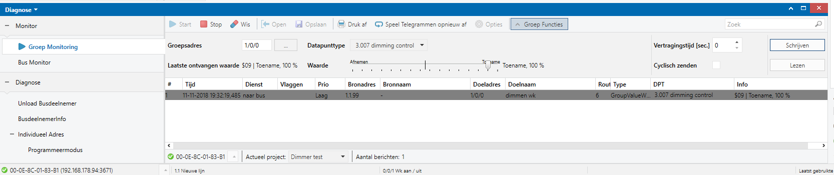

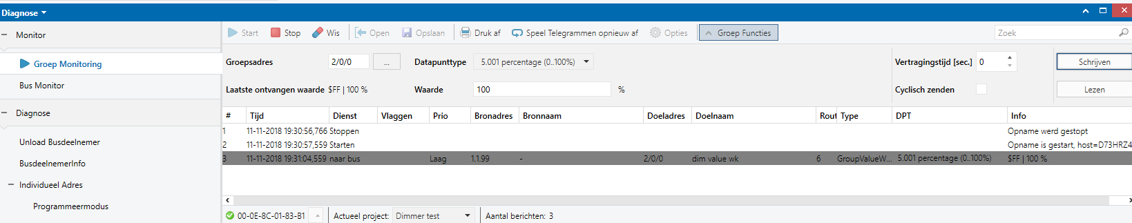

Re: Dimmen maar tot 57%
zie bijlages voor de screenshot (geen idee hoe je hier een plaatje invoegt)
- dimwaarde.png (31.71 KiB) 27115 keer bekeken
- dimmen.png (40.8 KiB) 27115 keer bekeken

Je stuurt nu inderdaad een screenshot van je busmonitor, met het versturen van de dimwaarde en het op-dimmen.
Maar ik zie geen status melding, deze had je volgens mij nog niet gekoppeld, hierdoor heb ik geen idee wat nu het resultaat is van het aansturen, doormiddel van de busmonitor.
Als ik jou was zou ik ook even een groepsadres aanmaken voor de terugmelding, object 8 en 9 van uitgang 1.
Maar wat ik me hierdoor nu ook afvraag, als jij geen statusmelding hebt, hoe weet jij dan, dat hij dimt naar 57% ?
57% is vrij specifiek, dat is niet iets waarvan ik zeg, het is een schatting.

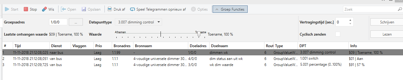

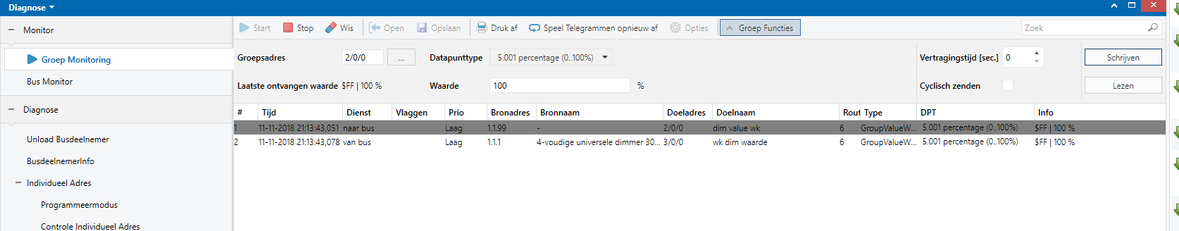

nu met terug koppeling

Bij het sturen van een waarde als de dimmer uit staat gaat hij naar 57%...
Dan neem ik aan dat wanneer je een waarde stuurt als de dimmer aan staat hij wel voorbij die 57% gaat?
Dan neem ik aan dat met relatief dimmen je ook niet voorbij die 57% komt?
Dan ga ik ervan uit dat er een maximum dim niveau in staat welke dan aangepast moet worden.
