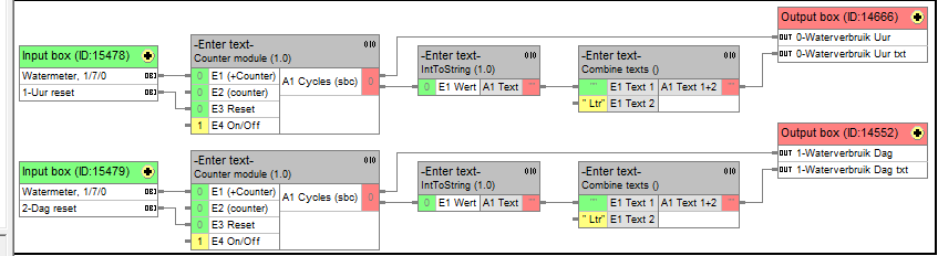

Daarnaast nog een aantal van onderstaande voor de verbruiks grafieken.
Screen Shot 2014-03-14 at 16.39.01.png (35.35 KiB) 23391 keer bekeken
Voor het actuele verbruik gebruik ik een aangepaste module van Wolfgang Sinz.
Die geeft de tijd tussen 2 pulsen.
60 gedeeld door die tijd en je hebt het verbruik per minuut.
Natuurlijk alleen nauwkeurig wanneer er een continue verbruik is...

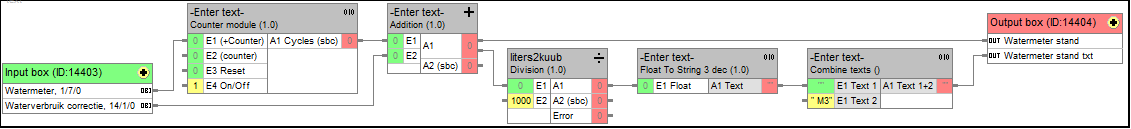

kan u even nog wat meer info geven over de inputs ( ik zie vb watercorrectie) en de outputs?
Re: Energiemeter KNX
1/7/0 is het GA van het kanaal van de 106800 waar de Sensus 700063 puls unit op is aangesloten.
Waterverbruik correctie 14/1/0 is bedoelt om met ETS een waarde naar betreffende correctie te kunnen sturen zodat in de HS app de waarde van de watermeter wordt weergegeven.
Indien tijdens bv een herstart van de HS water wordt verbruikt zal de puls niet worden geteld.
Watermeter stand is wat de naam al zegt als numerieke waarde (meen 32-bits).
Heb deze waarde dus ook als tekst voor weergave in de HS app.
De tweede grafiek is bedoelt voor het weergeven van het verbruik (uur/dag/week enz) in een grafiek.

Ok we zijn weer verder. de gas en watermeter werken reeds en waardes komen mooi binnen.
@747driver thx a lot voor de hulp.
Nog 1 klein vraagje, waar heb je die uur/dag resets van ?
