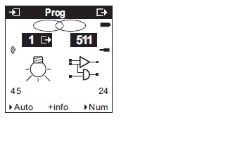

Hieronder kan je een voorbeeld zien van een 'uitgang' die eveneens als ingang gebruikt wordt (om bv. een status van een LED aan te geven).
VISU is om te 'zien' welke in- of uitgangen aan elkaar gekoppeld zijn, hierin kan je inderdaad niets 'linken'.
