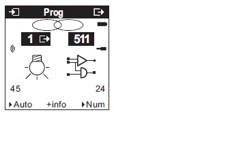

Wat je volgens mij dient uit te voeren is:
- Selecteer filter (in midden) tot +Info tevoorschijn komt.
- Blader links totdat je nummer 504 met een nooduitgang teken ziet.
- Blader rechts tot uitgang nr 1.
- Deze aan elkaar koppelen en testen.
Hieronder kan je een voorbeeld zien van een 'uitgang' die eveneens als ingang gebruikt wordt (om bv. een status van een LED aan te geven).
VISU is om te 'zien' welke in- of uitgangen aan elkaar gekoppeld zijn, hierin kan je inderdaad niets 'linken'.
