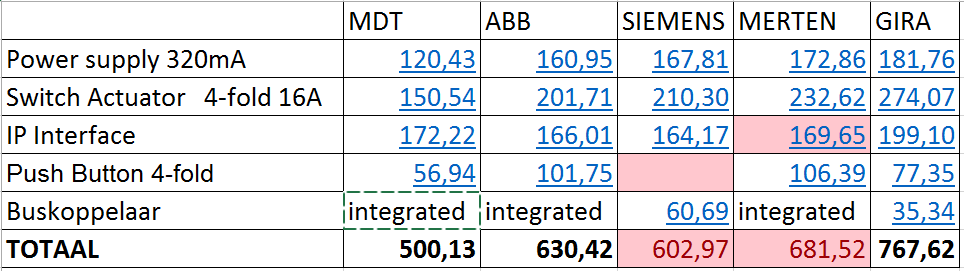

in onderstaande afbeelding heb ik voor 5 basiscomponenten een vergelijk gemaakt tussen 5 merken.
Enkele vragen hieromtrent :
MDT blijkt de goedkoopste? zijn er nog goedkopere merken?
Ben ik andere relevante/courante merken vergeten?
Is de kwaliteit tussen de merken vergelijkbaar, ik zou vermoeden van wel omdat deze allen KNX gecertifieerd zijn?
Ik geef de voorkeur om deze producten te kopen bij een lokale verdeler, zodat je bijvoorbeeld de tastsensoren eens kan bekijken, en kan rekenen op een zekere support, welke verdelers kennen jullie in België voor bvb het merk MDT, ABB....
Indien niet lokaal kopen, voor welke webwinkels opteren jullie?
Opmerkingen :
een Ip Interface van Merten heb ik niet gevonden, ik heb een usb interface genomen :(
een pushbutton voor siemens heb ik nioet gevonden, enkel de buskoppelaar? :shock:

Re: vergelijk prijzen 5 merken
Hager/Berker zou ik er ook bij betrekken.
Dit is leuk voor een prijsindicatie maar in de praktijk kijk je naar meer dingen.
Bij een actor ga ik toch al moeten kijken wat zijn mijn belasting. Wil ik speciale functie zoals meting.
Ieder component heeft zijn eigen plus en min punten.
Waardoor het eigenlijk noodzakelijk is je hele installatie al te weten en dan te kijken wat je nodig hebt.
Dan probeer je zoveel mogelijk bij een enkele leverancier te bestellen om nog eens die extra project korting te krijgen.

voilbak schreef: Is de kwaliteit tussen de merken vergelijkbaar, ik zou vermoeden van wel omdat deze allen KNX gecertifieerd zijn?
KNX certificatie geeft je enkel garantie dat je de toestellen zonder problemen op je bus kunt hangen, het zegt niets over kwaliteit in de zin van bouwkwaliteit, levensduur en dergelijke.
Verder kan ook de functionaliteit van de componenten sterk verschillen, ook tussen verschillende productvarianten van hetzelfde merk. Vooral bij drukknoppen is dat het geval. Altijd goed vergelijken dus voordat je koopt.
voilbak schreef: Ik geef de voorkeur om deze producten te kopen bij een lokale verdeler, zodat je bijvoorbeeld de tastsensoren eens kan bekijken, en kan rekenen op een zekere support, welke verdelers kennen jullie in België voor bvb het merk MDT, ABB....
Google eens op 'KNX installateur' of iets dergelijks en contacteer er een paar. Kans is groot dat er een aantal tussen zitten in je buurt die wel materiaal willen leveren. Eventueel kun je de kast laten bekabelen, dan betaal je maar 6% BTW als je huis oud genoeg is. MDT is wel moeilijk verkrijgbaar in België (problemen met garantie).
Online heb ik zowel al op voltus als op eibmarkt gekocht. Ik weet niet of er nog goedkopere zijn. eBay of Amazon misschien als je wat zoekt.
