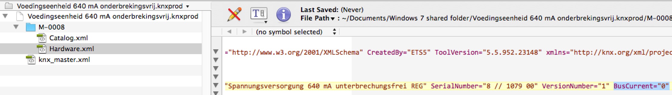

Geplaatst: za 04 nov 2017, 11:31
Voedingseenheid 640 mA onderbrekingsvrij.jpg (154.85 KiB) 14902 keer bekeken
BusCurrent is idd 0.
