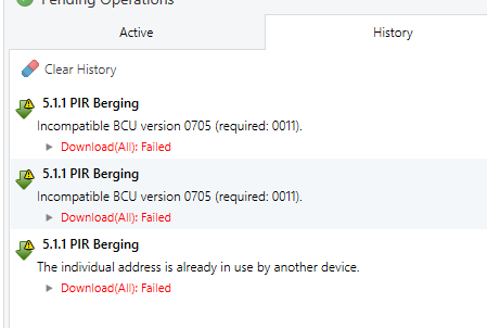

Als ik de BCU 570 00 in programmeerstand zet en ik ga in ETS dan naar "Device(s) in programming mode" dan zie ik er "none" staan?
Het adres van de PIR in ETS zou 5.1.1 zijn, als ik deze dan wil programmeren, dan krijg ik de volgende fout(en)
In de gira componentenlijst, vind ik ook wel de BCU (570 00) zelf terug, maar deze moet ik toch niet importern in het huidige project dacht ik?

Weer onder de noemer "verlies nooit je configuratiebestanden": de PIR had dus niet adres 5.1.1, maar 5.1.20

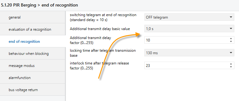

Ik weet niet of je ervaring hebt met Gira materiaal, maar ik zie dit in de parameters, zou dit ook eventueel als uitschakelvertraging kunnen dienen (waardoor dan de blocking functie van de PIR zelf ook werkt)?

- vertragingstijd correct instellen
"Blocking"
- gebruik die van de PIR

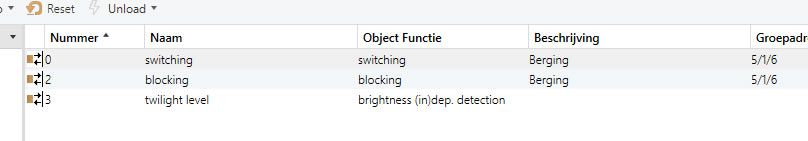

Het switching object (0) van de bewegingsmelder stuurt de effectieve aan/uit schakeling van het licht van de berging (5/1/6) Om de bewegingsmelder te "blokkeren" moet je een "1" sturen naar het blocking object (2) van de bewegingsmelder.
Nu dacht ik dat ik dit vroeger zo opgelost had zoals in deze screenshot (ik heb het voorlopig nog niet geprobeerd hier), maar ergens kan dit op deze manier toch nooit werken?
Als de bewegingsmelder de uitgang van de berging op 1 zet (aan) dan krijgt het blocking object hier toch ook ineens 1 als waarde toegestuurd, waardoor ik dan zou denken dat de blokkeringsfucntie van de bewegingsmelder ook ineens mee geactiveerd is?

Idd zo gaat dat nooit werken.
Je hebt een GA nodig voor het schakelen
en een andere GA voor het blokeren.

Ok, dan moet ik dit al niet testen op deze manier :)
Ik kan me alleen niet meer herinneren hoe ik het 6 jaar terug gedaan heb, wat ik wel nog weet, is dat het zonder de schakelactor was. Nu ja, op zich werkt het nu ook perfect, met die trappenhuisfunctie incl. blokkering, dus...
