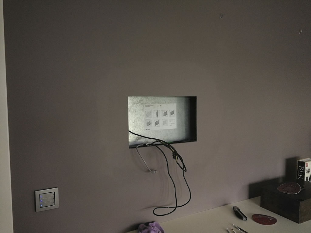

Ik had enkele jaren geleden zo'n Gira Control 19 scherm (eerste generatie) maar daar waren zoveel problemen mee (traag, fluittoon in de luidsprekers, ...) dat ik deze terug aan de winkel verkocht had.
Het gat in de muur heb ik dan toegemaakt, zodat je er niks meer van zag... Tot verleden week :D
Ik had ineens het idee, om een oude 17" Dell laptop (met touchscreen), die hier toch maar lag stof te vergaren, helemaal open te gooien, batterij weg (was toch defect).

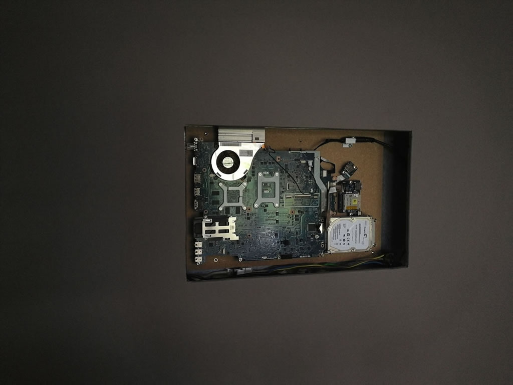

Toen begon het projectje. Eerst het gat in de muur terug vrijmaken en een nieuw MDF kader gemaakt en ingewerkt, op maar van het scherm. Het moederbord + de voeding zitten allemaal mooi in de originele nis van Gira, met meer dan voldoende ruimte om koeling te voorzien.

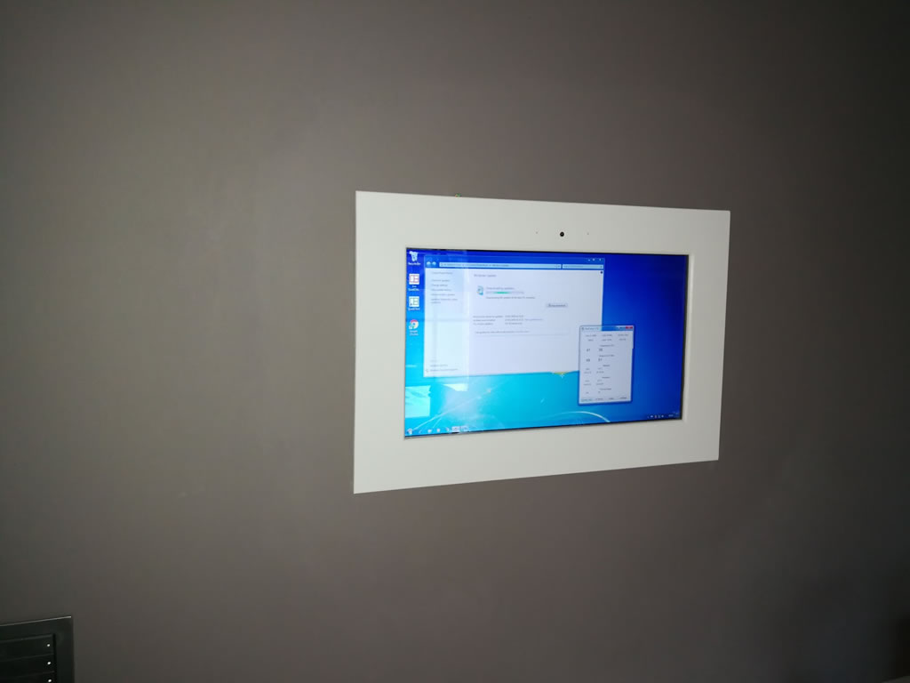

Daarna een op maat gemaakt frontframe, waar het scherm in gemonteerd is (de webcam met microfoon niet vergeten). Draait nu net de eerste keer, met pakweg temperaturen van rond de 36° idle, rond de 55/60° load.
TDP van de processor is 35W, dus laag genoeg. Afwachten wat het in de zomer gaat zijn...

Mja, we zitten met een landelijk interieur, de (zelfgemaakte) kasten zijn ook allemaal in dat gebroken wit gespoten, dus dat past wel mooi samen :)
Dit is natuurlijk V1.0, mij kennende zal er na een tijdje wel intern (en extern) nog wel wat veranderen, ik ben nu al aan het denken over een betere (geforceerde) airflow, ook al is het niet echt nodig... Idle temps schommelen nu rond de 40, maar als de pc met updates bezig is, durft het wel wat omhoog te schieten en dan zit je in een opwaartse spiraal qua temps (de interne cooler zuigt warme lucht aan om de cpu te coolen), de kleine 5mm vents bovenaan en onderaan het frame genereren dan net te weinig natuurlijke airflow.

Netjes hoor, kwa temperatuur misschien een idee (als het kan) om in het BIOS te underclocken en voltage terug te schroeven (CPU)
Daar dit een laptop is zal het misschien niet kunnen, maar de moeite waard om het iig te checken.

Heb het nog niet nagekeken, maar ik denk idd dat het nergens in te stellen is. Misschien kan ik eens online zoeken, maar de extra "power" is altijd wel leuk, het originele scherm was echt een slak :)
Nu kan ik deze versie ook gebruiken als scherm voor Spotify enz, reageert supervlot, voor een I3 330M van bijna 8 jaar oud

Ik ben alleen benieuwd of het moederbord wat zo open en bloot achter het scherm niet een hoop stof gaat verzamelen in de loop der tijd :?:

Stof heb je in alle pc's na een tijdje. Het scherm is te demonteren op enkele seconden, wat lucht in een spuitbus erdoor blazen en da's ook weer opgelost :)

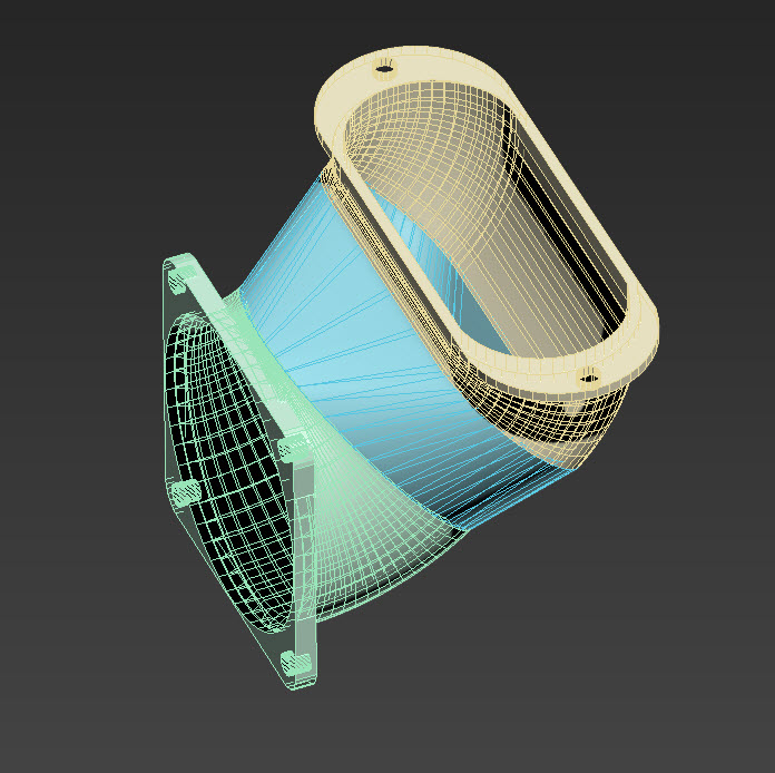

Vandaag met de 3D printer nog een luchtmond gemaakt voor een 40mm fan, zodat er toch wat extra lucht inkomt. Afwachten of mechanisch geforceerde inblaas voldoende is, of dat ik ook nog afzuiging moet voorzien.
