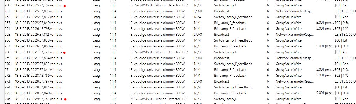

EN als je de busmonitor er bij pakt, komt de aansturing dan ook daadwerkelijk uit de sensor of misschien ergens anders vandaag of misschien spook berichten op je bus.
En wat nu als je zorgt dat de sensor na het programmeren echt niks ziet, dat je hem in een kast legt of in een doos stopt.

Ik heb je adviezen opgevolgd en het maakt echt niets uit, zie afbeelding de monitoring van de bus.
Precies iedere 2 min stuurt de bewegingssensor een signaal en gaat de lamp dus aan.
Is de sensor kapot of zie ik iets over het hoofd? Zijn MDT SCN-BWM55.01 wel goede sensoren?
