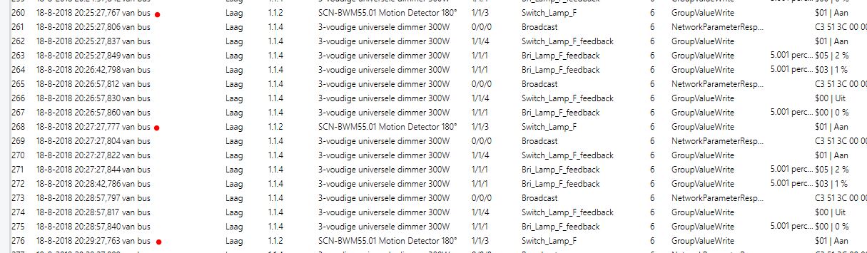

door Kilian
Beste Dré,
Ik heb je adviezen opgevolgd en het maakt echt niets uit, zie afbeelding de monitoring van de bus.
Precies iedere 2 min stuurt de bewegingssensor een signaal en gaat de lamp dus aan.
Is de sensor kapot of zie ik iets over het hoofd? Zijn MDT SCN-BWM55.01 wel goede sensoren?
