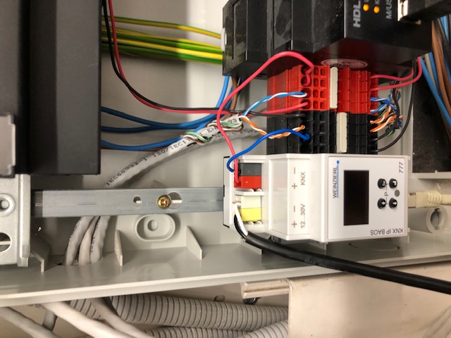

ik ben totaal een leek in het hele knx gebeuren. ik vroeg me nu af!? ik heb een bestaande knx installatie met een hdl usb interface.
Nu zou ik daar een baos 777 willen op aansluiten. (zie foto). Is het voldoende om de knx bekabeling aan te sluiten zoals dat de usb interface is aangesloten? Op de ip baos 777 zit er namelijk ook nog een aansluiting voor een externe voeding (links boven op de foto)... Als ik de ip baos aansluit op de knx bus, via de connectoren rechts boven, doet deze interface niets... licht niet op ofzo.. Iemand enige ervaring?

Hoi Snaak,
Ja ook de wit met gele aansluiting moet worden aangesloten, maar dan op een spanning tussen de 12v en 30v DC (DC=gelijkspanning) (dat is een andere spanning dan de KNX bus).
Je zegt dat je leek bent in KNX, maar heb je wel de programmering van de installatie (en software)?
ik weet niet of je de installatie zelf hebt gemaakt, maar dat de aders van de UTP dubbel zitten lijkt me niet zn goed idee (of ze moeten niet op dezelfde plek uitkomen) en een vreemde kleur keuze van de aders, maar dat heeft nergens effect op.

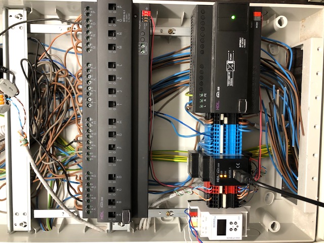

Goh, ik heb een knx voeding (rechtsonderaan) en een knx schakelaar (bovenaan), zoals ik het zie geeft die knx voeding 30v aan de bus en aan de 16 channel schakelaar ook. (zwart & rode kabels). Ik weet niet of ik van dezelfde voeding nog eens naar die geel/wit connecter van de ip baos777 mag gaan...?

De knx voeding waar je over gelezen hebt, die heb je al, rechts onder in de kast.
Het enige wat je nog moet doen is de spanning op de wit met gele wago.
Als die adapter verder niet meer nodig is, zou je kunnen kijken of die werkt, maar is niet de mooiste oplossing, persoonlijk zou ik gaan voor een dinrail versie of misschien werkt de interface ook op PoE, misschien dat je al een switch hebt daarvoor?

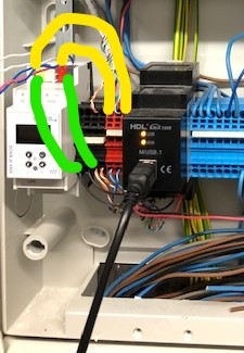

Ik denk dan zoiets? (zie foto) Die zwarte en rode dinmodules, daar loopt de stroom door van de voeding. Maar maak ik dan geen lus? Lijkt me een raar gegeven...

Nee dat is niet de manier, zou ook een beetje vreemd zijn.
Je hebt gewoon een aparte voeding nodig.

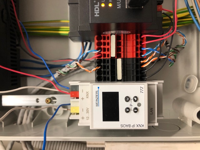

Je kunt zoals gezegden proberen of die voeding werkt van de printer, maar ik weet dus niet of die derde pin een data aansluiting of iets anders is.
De zwart/ witte is een ac naar dc adapter 24V - 2A aangesloten met stroom op. Maar geeft geen teken van leven :( doe ik iets fout :?: :oops:
Re: Weinzierl ip baos 777
Polariteit correct?
