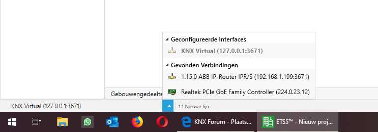

Re: Programmeren via USB lukt niet (meer)
In je geopende project.
Links onder ook daadwerkelijk de gevonden usb geselecteerd?
