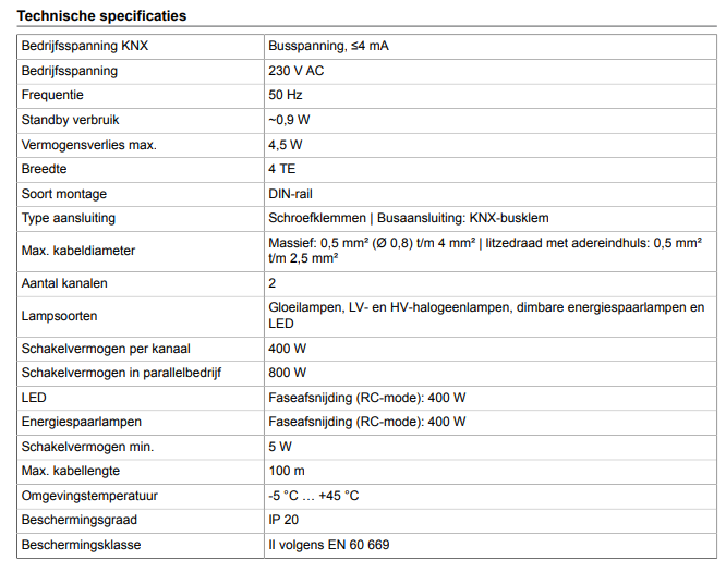

Stomme vraag misschien, maar waarom een booster? de DMG heeft 400 W per kanaal.
In het verleden werd wel eens een omrekening gebruikt, maar dat is al een tijdje niet meer nodig, 400 W = 400 W aan led.

Ik denk niet dat de DMG geschikt is om 400W 230V retrofit LEDS te dimmen. Ik heb het indertijd hier op het forum nagevraagd en Erwin heeft dit toen ook bevestigd.
Alhoewel de 230V LEDs bij de DMG/DME 2T niet expliciet vermeld worden, staan ze wel aangegeven in de datasheet van de booster DMB 1T:
Schakelvermogen dimbare 230 V LED per kanaal : 45 W
Schakelvermogen dimbare 230 V LED in parallelbedrijf : 45 W
Zie bv https://www.tempolec.com/nl/produit/461 ... dmb-1t-knx
Ik ga er dan ook van uit dat 60W per kanaal voor 230V LEDs het absolute maximum zou zijn voor de DMG/DME 2T. Voor mijn 8x 7W en 9x 7W kringen heb ik dan ook zekerheidshalve de boosters toegevoegd.
Re: Theben DMG/DME 2T + booster: Retrofit 230V LED spots flikkeren aan 50%
Ik weet dat dit het geval in het verleden was. Maar daar zijn ze vanaf gestapt en geven dit nu in hun bijgewerkte datasheet aan.
Destijds ook contact gehad met theben hierover en bevestigd door hun zelf.
Je kan ze gewoon bellen als je twijfels hebt.
