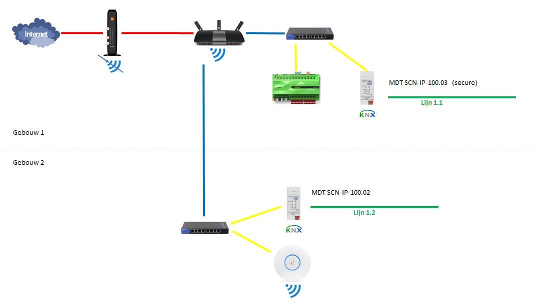

bedankt, al duidelijker meer om zeker te zijn een vereenvoudig schema van mijn installatie (bijlgae)
Stel op lijn 1.1 heb ik de MDT SCN-IP-100.03 (secure).
Op lijn 1.2 de gewone MDT SCN-IP-100.02
Als ik alles goed begrijp zal in dat geval lijn 1.1 IP secure hebben
lijn 1.2 dus niet
maar alle lijnen zullen wel data secure hebben ?
Re: IP router secure
Let wel op dat aan de IP secure kant je alleen met IP secure apparaten kan praten, zoals je ETS vanaf je laptop waar je de sleutel hebt ingesteld.
Maar de loxone server? moet ip secure ondersteunen. Voor de homeserver is er sinds 4.10 een secure communicatie dummy applicatie (waarbij je nog het een en ander moet instellen)
Aan de KNX kant zal dat per groepsadres worden bepaald. Alleen als alle deelnemers in een groep secure zijn wordt dat protocol gebruikt.
Anders gewoon het KNX protocol.
In jouw voorbeeld kan lijn 1.1 dus NIET met lijn 1.2 praten via de IP routers
