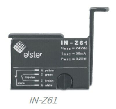

Heeft er iemand ervaring met het aansluiten van een Elster IN-Z61 pulseteller op een zennio BIN 2x?
Ik heb de tweee draden van de reed switch aangesloten op de ingang A en de com, maar ik kreeg geen lezing binnen.
Er staat wel iets op van maximale spanning, maar ik heb geen idee hoe of waar ik deze moet aansluiten.
Re: Aansluiten pulsteller op gasmeter Elster IN-Z61
Welke draden heb je aangesloten?
Geel, bruin is het maak contact dat elke keer word gemaakt als het magneetje langs de voeler gaat (in de gasmeter)
Er is dus geen voeding nodig voor de in-z61, de spanning, stroom en vermogen die gemeld worden is wat het contact maximaal mag schakelen.
Hoe heb je de Zennio BIN 2x ingesteld?
