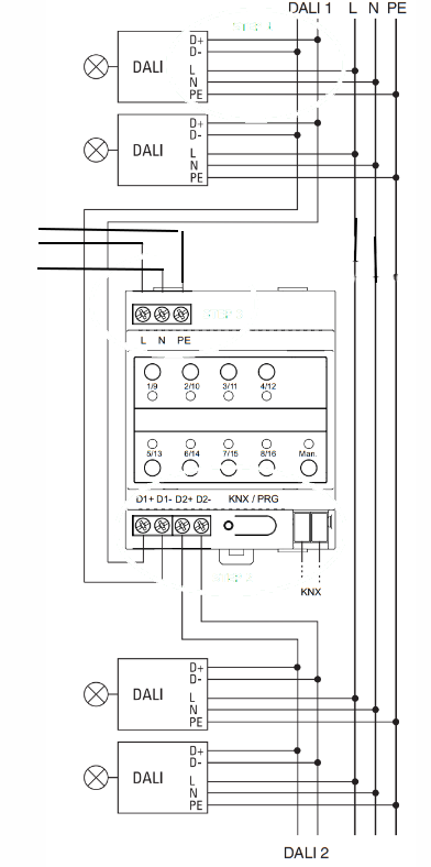

In het huis wat we aan het bouwen zijn heb ik twee Schneider SpaceLogic KNX DALI Gateway's met daaraan alle verlichting. Nu kan ik in een deel van een segment ECG's niet vinden in de DCA met een New Installation of Post Installation. Ze zijn allemaal van hetzelfde type. Iemand een tip?

Bekabeling lijkt in orde, ik heb een aantal drivers uitgebouwd uit het plafond en per stuk aangesloten aan de gateway. Ook dan zijn ze niet te vinden.
Lijkt dus defect? De gateways (drie stuks) worden gevoed door de groep die ook de rest van de KNX installatie van stroom voorziet. Moet de 230V op de drivers uit dezelfde groep komen? De verlichting in het huis is natuurlijk over meerdere groepen verdeeld

- DALI drivers mogen op verschillende groepen zitten.
Is een belangrijk voordeel zelfs. B.v. Medische ruimtes waar verlichting verplicht over meerdere groepen verdeeld moet zijn.
- Bij uitbreiding jezelf er altijd van verzekeren dat de te plaatsen drivers nieuw of gereset zijn.
- Goedkopere drivers kunnen nogal eens problemen opleveren.
- DALI bus in alle opzichten behandelen als 230V!
