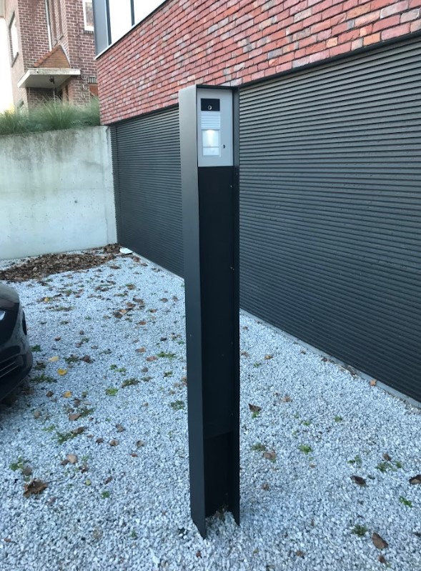

KNX omgevingsmelder in het zwart gezocht om in te bouwen in een communicatie-zuil. Bedoeling is om via beweging (beter: warmtebeweging van voorbijlopende personen?) de buitenverlichting en binnenverlichting aan te sturen op basis van een astroklok gedurende een beperkte periode. Of kan de intercom installatie van GIRA ( Gira System 106 ) die rol op zich nemen aan de hand van de camera?

Op de zuil zou ik er zelf geen probleem mee hebben een normale wandmelder te plaatsen.
Natuurlijk rekening houdend dat het een dicht model is.
Als dat op basis van PIR (warmte) is dan is die astroklok een must wegens foute meldingen.
Als daar de avondzon nog opstaat kan je het eigenlijk wel vergeten.
Aangezien je aangeeft dat het detectiegebied beperkt mag zijn tot voor de camera...
Betere en mooiere oplossing gaat een industriële detector zijn aangesloten op een input module.

Heeft u een voorbeeld van zo'n industriële detector?
Merk op, ik verwees naar de camera als detectie sensor. Maar dit is wellicht niet mogelijk. Concreet: als de camera beweging detecteert om de lichten aan te sturen op basis van de astro klok.

Even zoeken op "Ultrasone Sensormodule switch" geeft voldoende resultaten.
Maar ik vermoed dat dat iets teveel knutsel zal zijn.
Of je die camera kan gebruiken voor detectie weet ik niet. Dan dien je de handleiding te lezen.
Vermoed dat dit niet mogelijk is.
