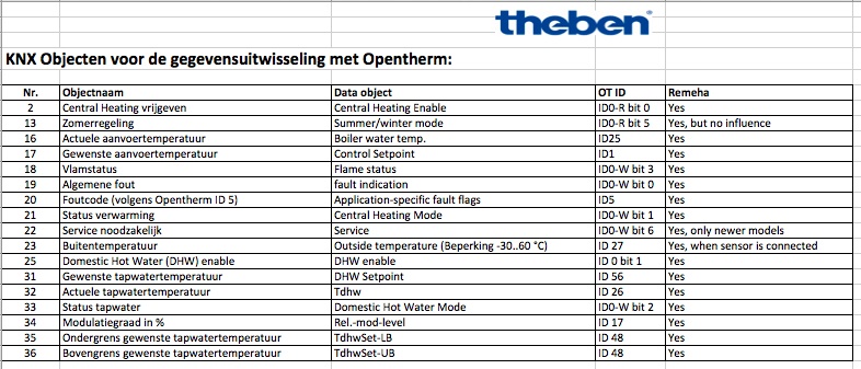

Heb contact gehad met zowel Theben als de maker van de ketel, Remeha, mbt de OpenTherm objecten welke beschikbaar zijn.
Het zou weinig zinvol zijn geld uit te geven voor een KNX-OT-Box indien de mogelijkheden niet of zeer beperkt aansluiten op die van de ketel.

Interessant onderwerp. Ik sta ook op het punt ons de cv aansturing in ons nieuwe huis via knx te doen. We hebben een Remeha Calenta, en ik overweeg ook de OT-KNX box van Theben te kopen. Zijn er inmiddels meer ervaringen van deze unit in combinatie met een Remeha ketel? Volgens de contacten bij Theben worden alle standaard OT zaken ondersteund, maar ik weet niet of Remeha ook alles volgens het OT boekje geimplementeerd heeft...

Heb zowel van Remeha als van Theben informatie gekregen en heb toestemming van ze om deze te publiceren.

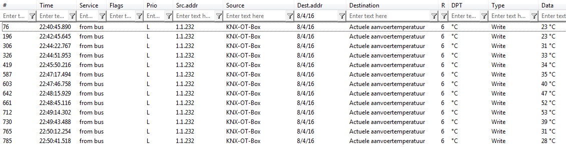

Heb de Box zo ingesteld dat bij iedere 1K verandering van de watertemperatuur deze wordt doorgegeven.
Daarnaast wordt deze (+ de meeste andere parameters) iedere 2 minuten doorgegeven.
Helaas lijkt het er op dat de Remeha slechts 1 maal per 30 sec. deze waarde doorgeeft...
Ik heb tot nu toe alleen gebruik gemaakt van de mogelijkheid om de watertemperatuur tot een bepaalde waarde te verhogen (45 graden) voor de vloerverwarming.
Als de ouderwetse thermostaat in de woonkamer aanslaat loopt de watertemperatuur verder op tot 75 graden (voor de radiator).

Wat ik vergeten was te melden is dat de modulatiegraad altijd 52% aangeeft wanneer de ketel uit is.
Heb het vermoeden dat deze evenredig loopt met het toerental van de ventilator en dat de laatste doorgegeven waarde daarvan 52% is.
Waarschijnlijk geeft de ketel na het afslaan geen nieuwe modulatiegraad waarden meer door via Opentherm.
Het versnellen van de update rate door de waarden vaker uit te lezen heeft geen zin.
De ketel geeft de informatie gewoon niet vaker door.

Zoals Ad ook aangeeft, welke OT mogelijkheden er worden ondersteund wordt bepaald door de fabrikant van de ketel.
Gewoon de ketel fabrikant contacten, heb ik ook gedaan en ik kreeg van Remeha en Theben keurig een lijstje met de ondersteunde objecten.
