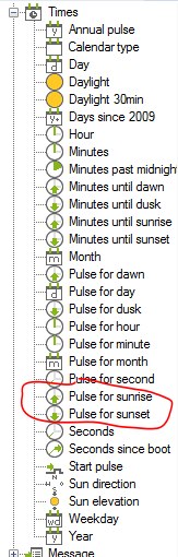

Loxone kan dit perfect.
Als je een miniserver toevoegd en dan bij tabje tijden kijkt zie verschillende mogelijkeheden zoals; puls zonsondergang, puls zonsopgang, puls schemering en vele andere opties.
Re: Schakelklok / actor / loxone
Het antwoord van Loxone kwam zeer snel!
Coordinaten invoeren in de LoxoneConfig settings en de Loxone berekend de tijden welke je in onderstaande plaatje ziet.
Loxone Config - Untitled.jpg (41.63 KiB) 20641 keer bekeken
