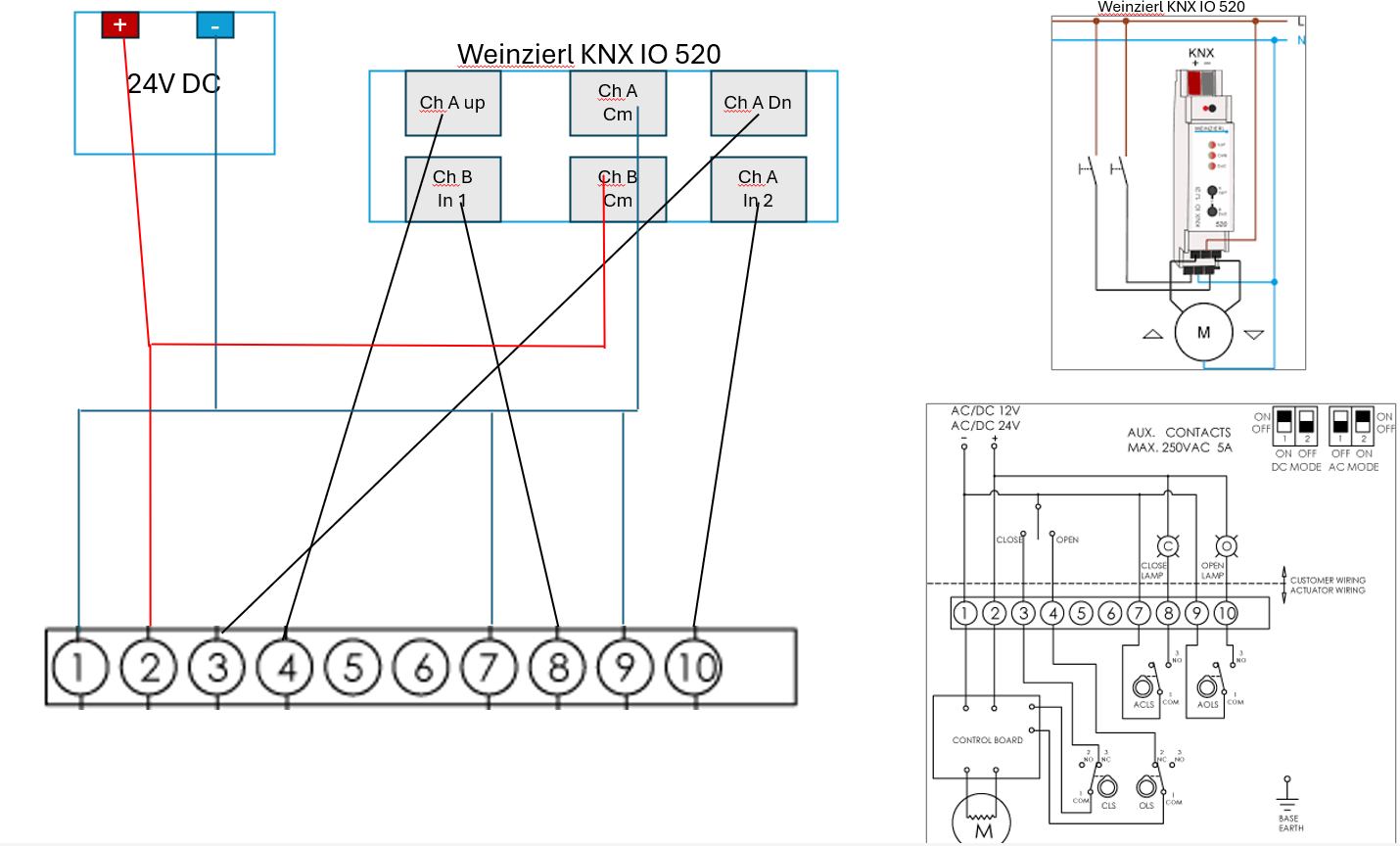

Ik wil een elektrische kogelkraan bedienen via knx. Schema in bijlage.
24V DC wordt gevoed aan terminals 1 en 2.
Via terminals 3 en 4 kan ik met een schakelactor de kraan open of dicht zetten
Via terminals 7-8 en 9-10 kan ik de status uitlezen (kraan open of dicht).
Welke knx hardware kan ik hiervoor best gebruiken? Bestaat er een module die ik zowel kan gebruiken voor het schakelen van 3 en 4 als voor het uitlezen van de status? Of heb ik sowieso 2 verschillende componenten nodig? Verder mogen terminals 3 en 4 nooit samen geschakeld worden. Dit moet een 2-weg schakelaar zijn die schakelt tussen ingang 3 OF 4.

Ik heb deze geïnstalleerd. Bediening van de kraan werkt perfect, maar ik krijg de status niet uitgelezen.
Zie schema hieronder hoe ik de aanlsuiting heb gemaak van de binaire ingang. Doe ik nu iets verkeerd?
Re: knx hardware voor elektrische kogelkraan
Geplaatst: di 27 jan 2026, 18:56
Ja, je doet iets verkeerd.
De ingangen verwachten een positieve spanning.
Kogelkraan schema is een beetje vreemd door de indicatie lampen aan de negatieve kant te schakelen.
Dit dient derhalve aangepast te worden.
Dat doet men eigenlijk alleen voor zeer specifieke toepassingen. Dit is er daar niet één van.
Oplossing:
7 en 9 = plus 24V DC
Ch B Cm = min 24V DC
Geplaatst: zo 01 feb 2026, 16:27
door Sceppi
Bedankt! Dat was het inderdaad
