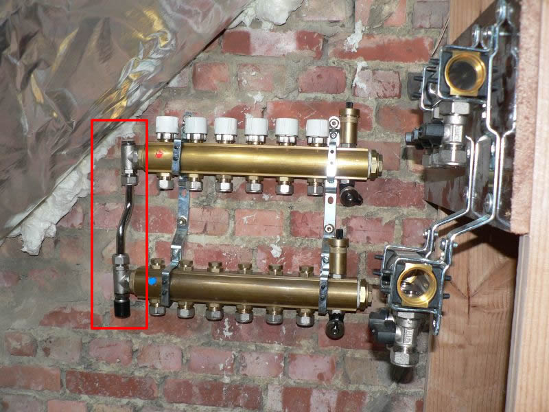

Heeft hier echt niemand op dit forum dit al voorgehad? Zou iemand met dezelfde setup eens een foto kunnen pakken van zijn collector-setup? Ik heb op iemands bouw-blog in het verleden een foto gevonden van zo'n setup, maar deze verschilt net iets van die van mij (zie foto, rood omrand) dat zit er dus bij mij niet op, voor de rest is de installatie dus redelijk rechttoe rechtaan ..
Dit zou dus een "bypass klep" zijn, die eventuele overdruk kan opvangen en gewoon retour kan sturen indien alle kleppen dicht zouden staan, maar ik vind hier verder enorm weinig info over. Misschien dat hier toch iemad op het forum zit met wat meer installatie ervaring op dit gebied?

Je moet altijd een BYPASS voorzien. Als al je regelkleppen dicht zijn, en de pomp blijft draaien dan maak je de pomp kapot zonder bypass. De foto die je gepost hebt is met manuele regelkleppen, dus daar is een bypass strikt genomen niet noodzakelijk als je er aan denkt niet alles dicht te draaien als de pomp werkt. Maar met automatische regelkleppen is dat wel nodig.
Re: Gira 1220 - thermisch regelventiel
pvhuf schreef:Je moet altijd een BYPASS voorzien. Als al je regelkleppen dicht zijn, en de pomp blijft draaien dan maak je de pomp kapot zonder bypass. De foto die je gepost hebt is met manuele regelkleppen, dus daar is een bypass strikt genomen niet noodzakelijk als je er aan denkt niet alles dicht te draaien als de pomp werkt. Maar met automatische regelkleppen is dat wel nodig.
Ok, dan weet ik weer wat doen... nu alleen nog uitzoeken hoe ik die kan gaan toevoegen zonder alles onder water te zetten :D
