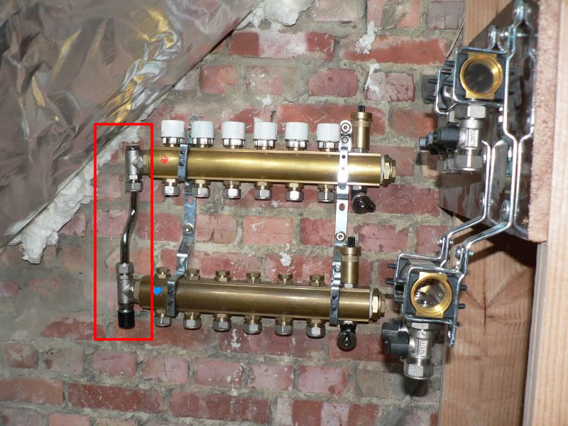

Heeft hier echt niemand op dit forum dit al voorgehad? Zou iemand met dezelfde setup eens een foto kunnen pakken van zijn collector-setup? Ik heb op iemands bouw-blog in het verleden een foto gevonden van zo'n setup, maar deze verschilt net iets van die van mij (zie foto, rood omrand) dat zit er dus bij mij niet op, voor de rest is de installatie dus redelijk rechttoe rechtaan ..
Dit zou dus een "bypass klep" zijn, die eventuele overdruk kan opvangen en gewoon retour kan sturen indien alle kleppen dicht zouden staan, maar ik vind hier verder enorm weinig info over. Misschien dat hier toch iemad op het forum zit met wat meer installatie ervaring op dit gebied?

Ok, zonder HS zou je wellicht moeten denken aan een bypass.
Dan moet je nog maar hopen dat ie nog open staat op het moment dat je nu die kloppende geluiden hebt.
Met de HS zou je de ketel ook vertraagd kunnen laten inschakelen.
Dus dat de kleppen wel gelijk naar de correcte stand gaan en de ketel pas 4 minuten of zo.
2W verbruik zou overigens zo'n 1,5 KWH per jaar zijn.
In NL kost dat iets van €0,30
Stukken goedkoper dan een bypass.

Dat vertraagd inschakelen, dan heb ik toch een soort van gestuurde uitgang nodig vanuit KNX, en dat heb ik dus niet, en ook geen kabels extra liggen. Ik zou dan op de zolder (waar de ketel staat) een aparte zekeringkast en stuurmodule moeten zetten om die ketel te kunnen sturen... Dan wordt het al snel duurder... Ik heb dus niet veel andere keus dan eerst die bypass te proberen. Lukt dat niet ben ik zowiezo verplicht om de sturing die je voorstelt te gaan gebruiken.

Je moet altijd een BYPASS voorzien. Als al je regelkleppen dicht zijn, en de pomp blijft draaien dan maak je de pomp kapot zonder bypass. De foto die je gepost hebt is met manuele regelkleppen, dus daar is een bypass strikt genomen niet noodzakelijk als je er aan denkt niet alles dicht te draaien als de pomp werkt. Maar met automatische regelkleppen is dat wel nodig.
Re: Gira 1220 - thermisch regelventiel
Geplaatst: vr 25 okt 2013, 15:57
door houseofdreams
pvhuf schreef:Je moet altijd een BYPASS voorzien. Als al je regelkleppen dicht zijn, en de pomp blijft draaien dan maak je de pomp kapot zonder bypass. De foto die je gepost hebt is met manuele regelkleppen, dus daar is een bypass strikt genomen niet noodzakelijk als je er aan denkt niet alles dicht te draaien als de pomp werkt. Maar met automatische regelkleppen is dat wel nodig.
Ok, dan weet ik weer wat doen... nu alleen nog uitzoeken hoe ik die kan gaan toevoegen zonder alles onder water te zetten :D
