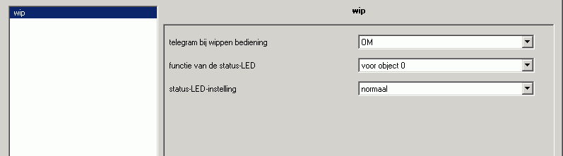

Ik heb een aantal 018100 drukknoppen van Gira, zie http://katalog.gira.de/nl_BE/datenblatt.html?id=451897.
Ik ben daar nogal tevreden over, maar zit met één probleempje. Voor zover ik weet kan je die niet BLOKKEREN. Er is maar één object, object 0 en in onderstaand beeldje zie je wat de parametrisatie is van zo'n drukknop. Bitter weinig. Al mijn andere tastsensoren kan ik zonder enig probleem blokkeren, behalve die drukknoppen. Frustrerend.

Met de knop kun je verder niks.
Dus het zal ergens anders in je installatie geregeld moeten worden.
Eerste waar ik aan denk zijn "en" poorten.

Dacht ik ook al aan, maar dan blijf ik zitten met de statusled in de drukknop die verkeerd kan staan.
Re: Op zoek naar KNX drukknop met iets meer mogelijkheden
Aangezien de status led aangestuurd word uit hetzelfde object als de bediening kun je die sowieso niet verder gebruiken.
