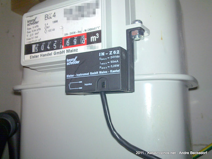

gasmeter is een Elster bk-g4 m
Re: Energiemeter KNX
Daar zijn ook impulsgevers voor:
