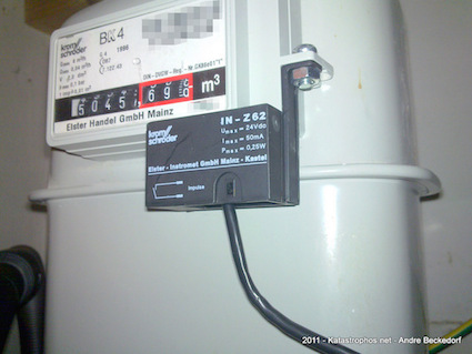

gasmeter is een Elster bk-g4 m
Re: Energiemeter KNX
Geplaatst: di 11 mar 2014, 21:11
Daar zijn ook impulsgevers voor:
