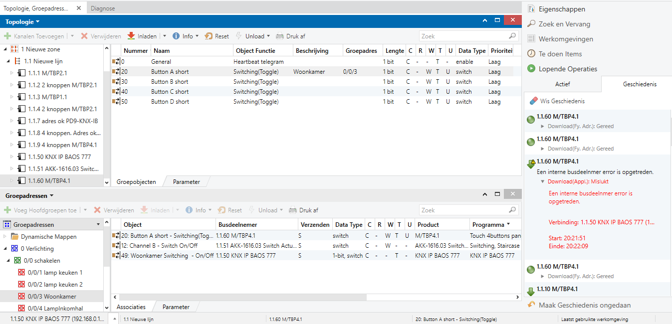

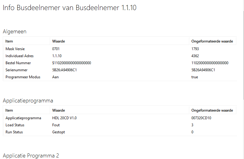

bij het laden van een knop in ets werkt er iets niet. Na een diagnose op de busdeelnemer 1.1.10 krijg ik een fout in het laden van de applicatie (zie foto). N, ik ben er zeker van dat ik het juiste adres heb want ik zet de schakelaar in programmeer modus en check dan welke busdeelnemer er in programmeer modus staat -> 1.1.10. Ik heb al eens een unload applicatie gedaan en de schakelaar terug in programmeer modus gezet en ik verkreeg opnieuw een adres op de bus namelijk: 15.15.255. Dan ga ik binnen ets5 naar mijn topologie venster en ik download het individueel adres opnieuw naar de schakelaar. Deze download lukt en de knoppen op de schakelaar knipperen niet meer in programmeer modus. In principe is de configuratie van het groepsadres ok aangezien er in hetzelfde groepsadres ook een link zit naar ip baos 777 interface en via de ip interface werkt de lamp wel... En voor ik begon te prutsen aan de schakelaar werkte de 4 schakelaars met de lampen ook :mrgreen:
Iemand nog tips & trics?

Re: fout op de schakelaar
Hoi Snaak,
Zou je misschien iets duidelijker kunnen zijn in wat er wel lukt en wat dat 'iets' is wat niet werkt?
werkt de hele upload niet, wordt hij afgebroken, wat zegt ETS na de fout?
gaat het om de HDL M/TBP4.1?

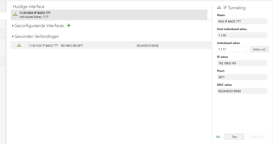

Awel, daar lijkt het dus precies op. Ik wist niet dat je "download applicatie" moet doen, ik dacht dat individueel adres genoeg was. De vraag is natuurlijk waarom die ip interface niet werkt zoals het moet want als ik daar wijzigingen op aanbreng en deze doorstuur naar de ip interface neemt hij deze aan.
Nu kan je je wel afvragen waarom er staat "host individueel adres" en "individueel adres". :idea:

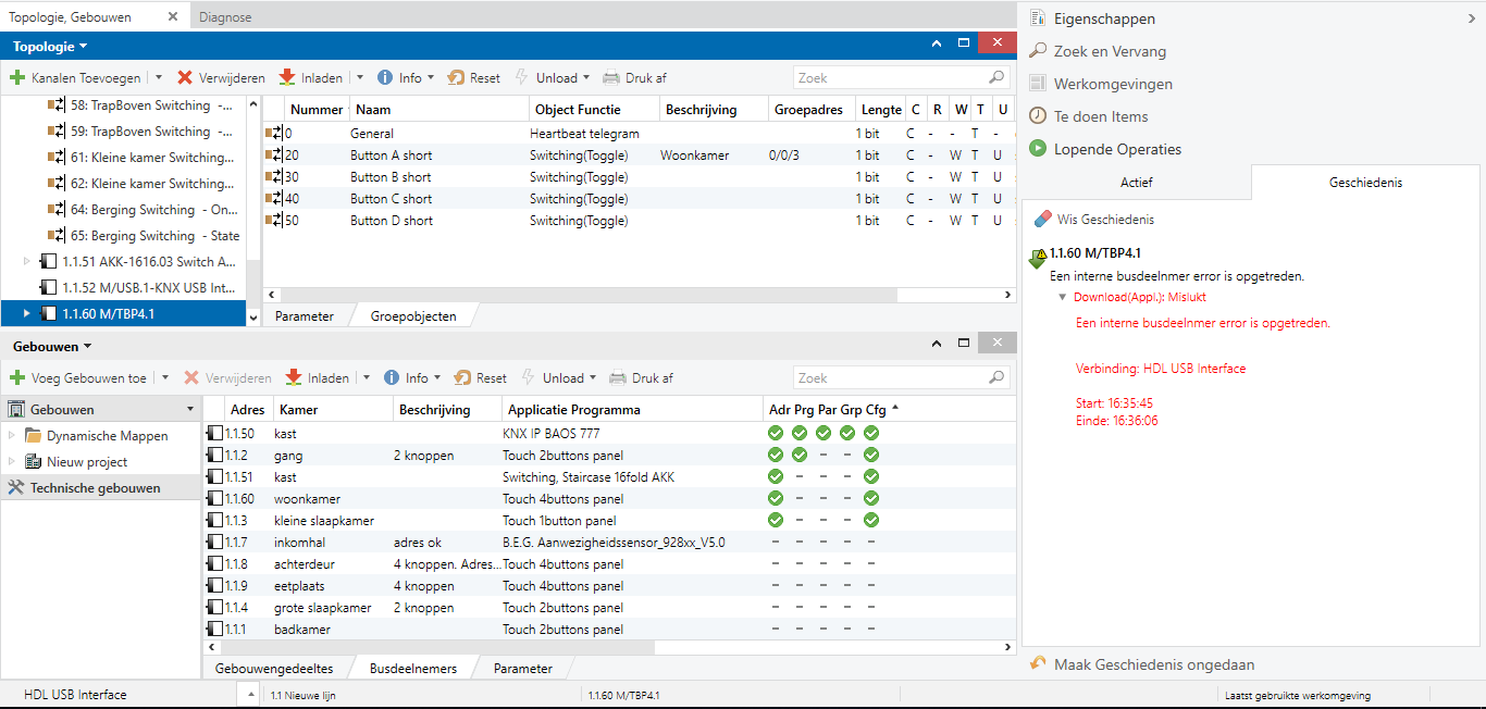

zowel bij de usb interface als de ip interface blijft hij dezelfde foutmelding geven. Waar zou dit dan mee te maken kunnen hebben?

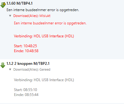

Het lukt me wel van op een andere schakelaar een volledige download te doen... Wat raar is, normaal als je een download doet dan vraagt ets om de schakelaar in configuratie modus te zetten, bij de 1.1.60 doet hij dat niet?
Weet je wel zeker dat je een volledige download hebt geselecteerd?
Want het lijkt er meer op dat je download applicatie hebt gekozen. En als dan het adres al bekend is, waarom zou je dan nog een keer moeten aangeven welk adres het moet worden? En ik denk niet dat jij in 34 seconden en het adres hebt geschreven en de volledige applicatie.
Maar als dit wel kan, lijkt er toch iets anders te zijn dat dat jij de bus niet op kunt.
Ik zou zeggen trek alles los van de bus en zorg dat je alleen het hoognodige er aan hebt hangen om hem te programmeren, of probeer even de bus spanning te resetten (spanning er af en weer terug er op).
