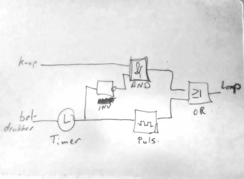

Hoi
ik ben zelf slechthorend, dus ik hoor de deurbel vaak niet.
Nu dacht ik als ik de lamp een paar keer aan en uit laat gaan dan zie ik dat wel natuurlijk. En dat kan ik bij alle lampen in huis doen natuurlijk zo weet ik iig dat er iemand voor de deur staat.
Echter het drukken op de bel moet de lamp wel weer in de status komen waar hij in stond (aan of uit).
Hoe maak ik zoiets ? Lijkt me dat zoiets toch wel mogelijk moet zijn met knx ?

dat ziet er inderdaad logisch uit. Ik zal eens een poging gaan wagen
thanks

De INV en AND zorgen ervoor dat de handbediening tijdelijk overbrugt word naar "uit"
Daarna kan de puls generator tijdelijk de lamp laten knipperen.
Wel een boel werk om dat voor meerdere lampen te maken.
