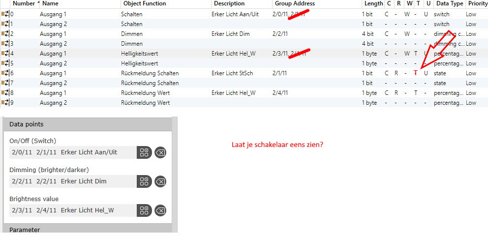

Marc,
Ik heb het nog niet 100%.
Dimmen via de visualisatie gaat prima, ook via de taster, maar.....
Als ik de taster + of - dimmen geef dan past de visualisatie zich niet aan.
Kun je mij de instellingen van de GA eens doorgeven via een schermprint. Ook de instellingen van GPA.
Dan kan ik het eens vergelijken.
Ik zou graag de terugmelding naar de visualisatie ook 100% hebben.
Alvast dank
Peter

pierke
Berichten: 14
Lid geworden op: di 26 okt 2010, 16:27
Re: Aan/Uit status na dimwaarde
Bericht door pierke »
Edwin,
Mijn configuratie ziet er zo uit:
https://photos.google.com/search/_tra_/ ... 8OsfZBeKSJ
Het probleem staat ook in de afbeelding beschreven. (Ik kreeg helaas de afbeelding niet direct in het bericht)
Er blijft nu dus nog een klein probleempje dat ik helaas niet gevonden krijg.
Welke Flag staat niet goed???
Ik hoop dat je me kunt helpen
Alvast dank

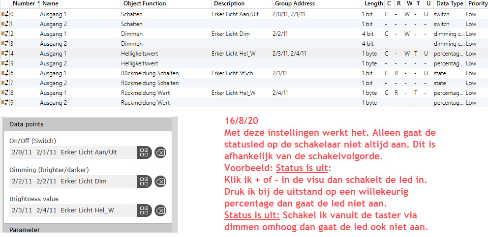

Hoi Edwin,
Ik heb jouw instellingen geprobeerd, maar de X1 komt dan in de problemen. Aan/Uit werkt dan helemaal niet. (Ook niet via de taster)
Dit zijn mijn instellingen waarmee het werkt, alleen gaat de statusled op de schakelaar niet altijd aan.
Voorbeeeld 1: Status is uit
Klik op op + of _ in de visu dan schakelt de led in. Druk ik bij de uit stand op een willekeurig percentage dan gaat de led NIET aan
Voorbeeld 2: Status is uit
Scxhakel ik vanuit de taster via dimmen omhoog dan gaat de led ook niet aan. Bij korte puls dus wel naar de vooraf ingestelde waarde van 40%.
Nogmaals een poging voor de afbeelding. (Ik zie nu pas dat deze functie onderin staat)
2020-08-15 dimmen via Visu.jpg (198.45 KiB) 30267 keer bekeken
Hopelijk zien jullie de oplossing.
mvg
Peter
Het is beter om pas een vlag te verzetten als je het bijbehorende gedrag nodig hebt.
Nu ben je problemen aan het creëren voor jezelf in de toekomst.
pierke
Berichten: 14

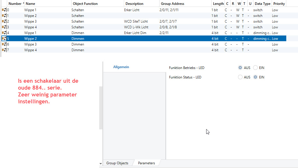

Edwin,
Ik was ondertussen al zover gekomen dat ik zag dat de Terugmelding dimmen en Terugmelding schakelen op het punt van de T-vlag verschilden. Bij dimmen kreeg ik namelijk wel de juiste visu.
Ik heb de T-vlag gezet en inderdaad nu gaat de led wel aan en uit in alle situaties.
Voor de volledigheid nog even de schakelaar.
2020-08-22 Schakelaar 8V instellingen.jpg (113.91 KiB) 30257 keer bekeken
Bedankt voor je tip, het is een kwestie van logisch denken en in de gaten krijgen hoe de functies werken.
Ik zag in de monitor ook niet het adres 2/1/11 zichtbaar.
Peter
