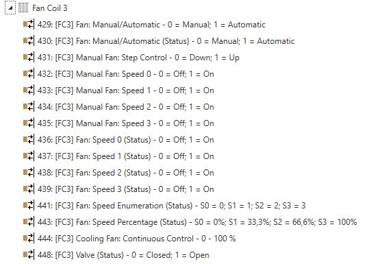

Dit zijn de objecten die bij de Fan Coil 3 beschikbaar zijn. Was dat uw vraag?

Re: Aansturing ventilator via Zennio Z41 en MaxInBox16plus
Ja, dit bedoelde ik.
Of hij staat niet op handmatig.
Of hij negeert de continue sturing niet en blijft uit aangezien er geen waarde is aangeboden aan object 444
Kleinigheidjes die je even na kunt kijken in de parameters :
GENERAL
Type of Control > Applied to the Fan
FAN
Enable Manual Fan Control > "check"
Fan Control afther ETS Download > Manual
Behaviour for a Continuous Con.... > Nothing (Ignore PI Order...
Step Control (1 bit) > "check"

Gelukt! Na exact heel het weekend te zoeken heeft één optie mij de das om gedaan:
"Behaviour for a continous control order" etc. moest op Nothing staan zoals u beschreef.
