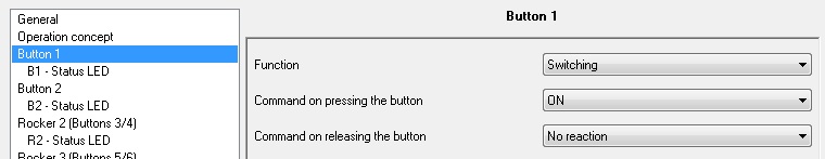

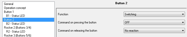

Ik zou denken aan een lichtschakelaar waarvan de schakelaars als gescheiden switches worden ingesteld.
De ene switch als Aan en de ander als Uit instellen.
Een groepadres aanmaken voor iedere afzonderlijke switch en daarin de switch objecten knikkeren welke je wilt schakelen.
Bv alle uit de schakelen stopcontacten en switch objecten van de lichtdimmers in het Uitschakelen groepadres en hezelfde verhaal voor het Aanschakelen groepadres.

Dan zou het niet gewoon switchen zijn maar een Toggle functie.
Dat instellen doe je in de parameters van de schakelaar.
De ene button instellen als ON switch en de ander als OFF switch.
Een groepadres met daarin het ON switch object van de schakelaar + betreffende objecten van de lichtpunten en stopcontacten en een groepadres met het OFF switch object van de schakelaar + betreffende objecten.
Ik garandeer je niet dat het werkt, ben ook maar een beginner, maar zo zou ik beginnen

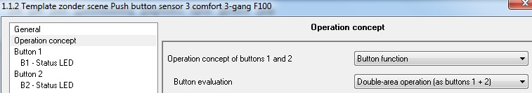

Re: Alles uit, sommige aan
Dus je wilt 1 drukknop gebruiken voor al die functies?
Wellicht dat andere merken dit ondersteunen maar het merk welke ik gebruik dus niet (Gira).
Dan zou je bv in een Homeserver die logica moeten programmeren zodat de drukknop geen telegram stuurt naar een actor maar dat de Homeserver het telegram gebruikt om te bepalen wat ie moet doen.
Bv aan de hand van het aantal "indruk" telegrammen binnen 1 seconde.
Waarom niet gewoon een tastsensor gebruiken met 4 losse drukknoppen?
De voorbeeld foto is van de Gira 3 tastsensor 2033112.
Deze heeft 3 "rockers" welke ook als afzonderlijke drukknoppen te gebruiken zijn.
